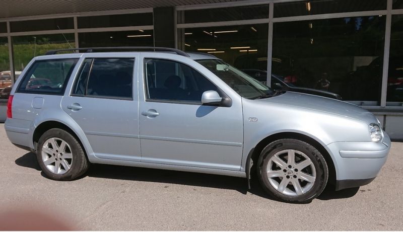

Kuten jo Väyry-topicissa totesin, niin S210 vaihtui sitten trokariliikkeessä tuommoseen Glonkswagen Gloffiin eli siis Kolopallo talouskoneeseen. Virallinen nimi lienee oikeasti Volkswagen Golf Variant Pacific 1,6 16V vm 2005.
Kaikkihan nyt tietävät varmaan miltä tuommoinen näyttää, mutta laitoin tähän nyt yhden kuvan tänään tallilta otettuna. Lisää sitten myöhemmin.
Nuo farkuthan ovat vielä tuolla vuosimallilla mk4 Golffeja, mikä dataa tutkiessa hieman yllätti. Mutta samapa tuo.
Väri on joku Silberblau Metallic tms. ja varusteita on ihan tarpeeksi ja kaikki ainakin topimivat vielä toistaiseksi, jopa kuskin persegrilli. Tuon ikäisessä alkaa olla jo varusteita jopa Golffisakin (autojen makaroonilaatikko), jotka ovat kuitenkin Mersuihin tottuneelle jo aika itsestään selviä, ainakin Väyrystelijöille.
Eli nämä ainakin löytyvät: ABS-jarrut, Ajotietokone, Automaatti-ilmastointi, Sisältä säädettävät sähköiset sivupeilit, isofix, istuinlämmittimet, kaukosäätöinen keskuslukko, kuskin penkin korkeudensäätö, ohjaustehostin, Sähkölasit kaikissa ovissa, sävylasit, tavaratilan suojaverho, vetokoukku.

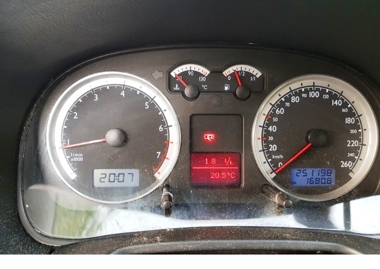

Kilometrejä Glonkswagenilla on takan tasan 252 tkm ja jakopää on rempattu 14 tkm sitten ja kytkin viime viikolla. Kahdet ok kuntoiset renkaat, kesäkumit ovat Continentalit ja talvinakit Nordmark 4 tms.
Toistaiseksi olen ollut ihan tyytyväinen, vaikkei tämä nyt ihan priima ole. Ihan hyvältä tuntuu ja onhan niitä Väyrysiä ennenkin vaihdettu VAGgilaisiin. Edellinen VAG jäi sen kaupan tuloksena kuudeksi vuodeksi taloon. Mitenköhän tämän kanssa käy? No, lisää juttua myöhemmin.

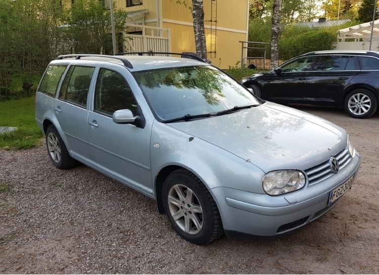

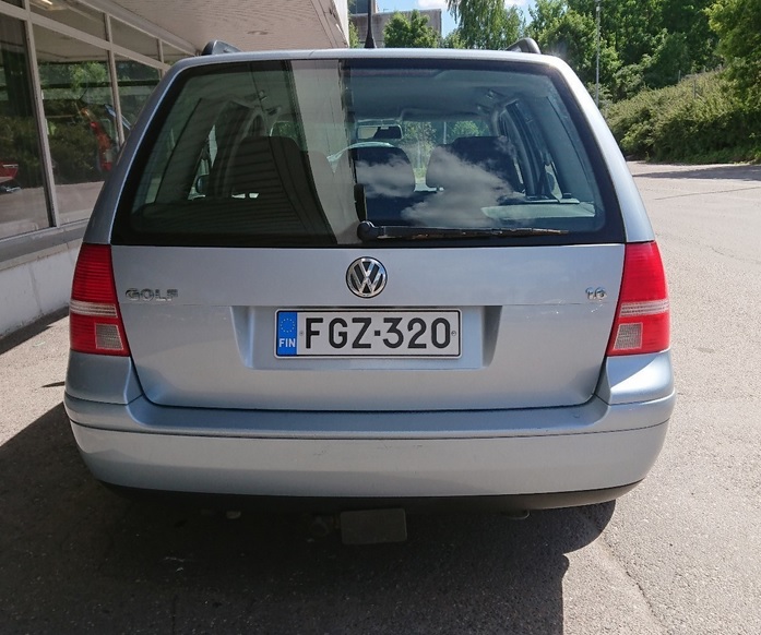

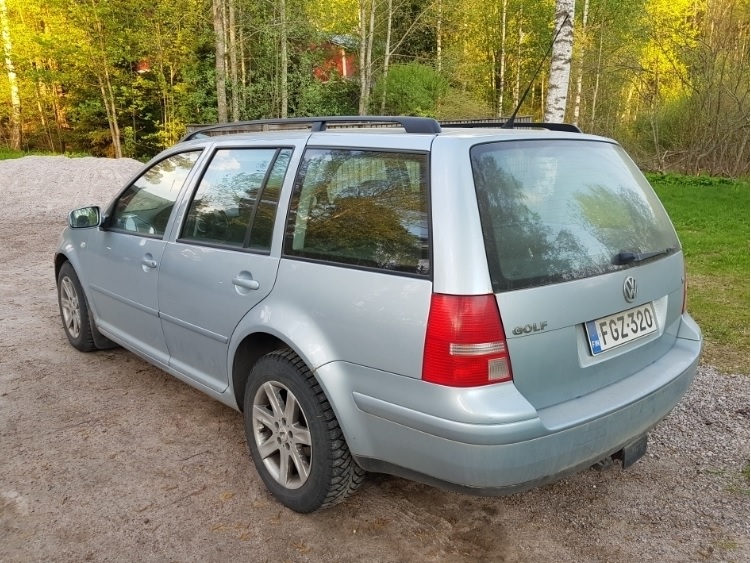

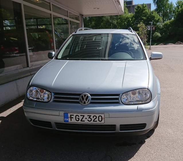

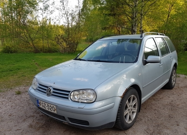

Nyt niitä luvattuja kuvia, tosin ruostekuvat tulevat vähän myöhemmin. Kuvat taltioitu edellisen omistajan nettiauton myynti-ilmoituksesta ja pari kuvaa autoliikkeen tämän syksyn ilmoituksesta. Olen muuten tuon Golffin neljäs omistaja, en laske paria autoliikettä väleissä mukaan tähän lukuun vaan ainoastaan yksityiset omistajat. Omistusketju menee jotenekin seuraavasti:
1. Yksityisomistaja; Hki 6/2005 - 11/2010
- Delta-Auto Herttoniemi: Hki -
2. Yksityisomistaja 2/2011 - 2/2018
- Automyymälä Helsinki Oy; Vantaa -
3. Yksityisomistaja, Espoo 3/2018 - 5/2018
- Porkkalan Auto Oy; Vantaa -

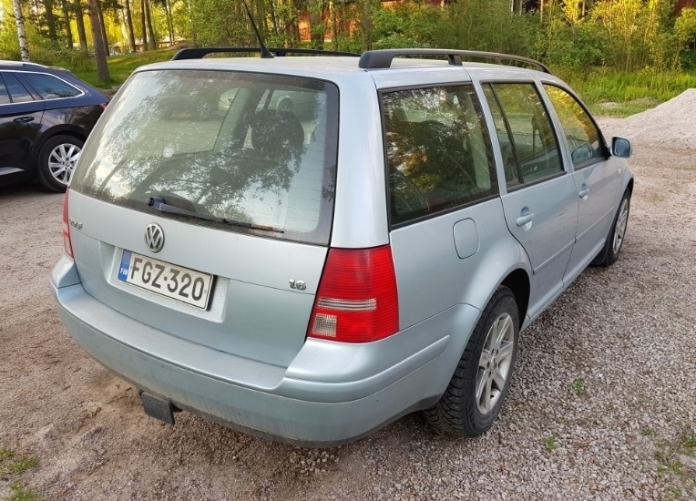

Ensin kuvia ulkoapäite:

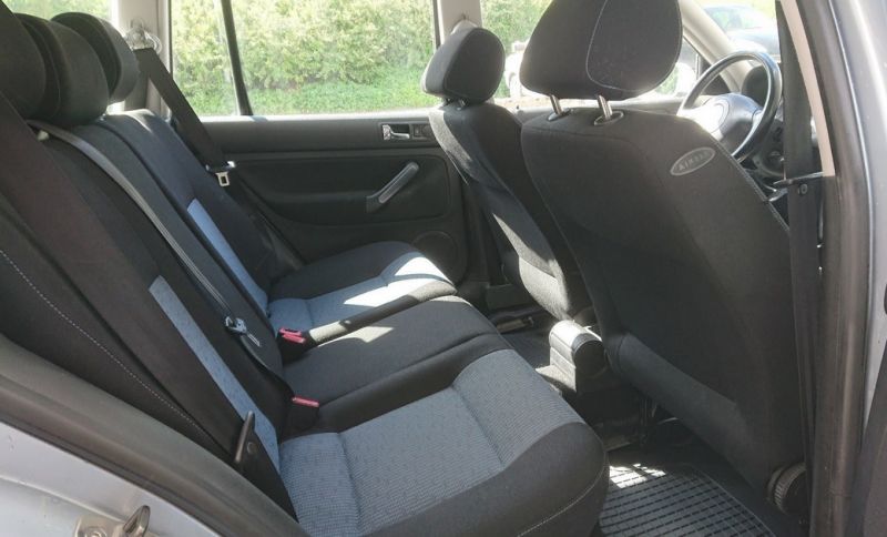

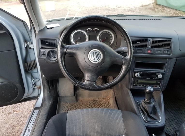

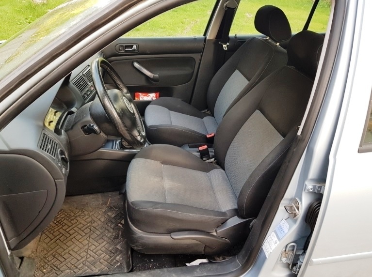

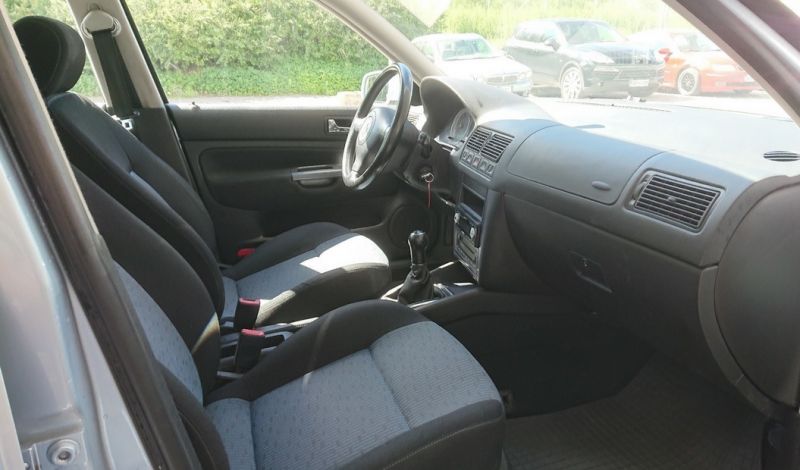

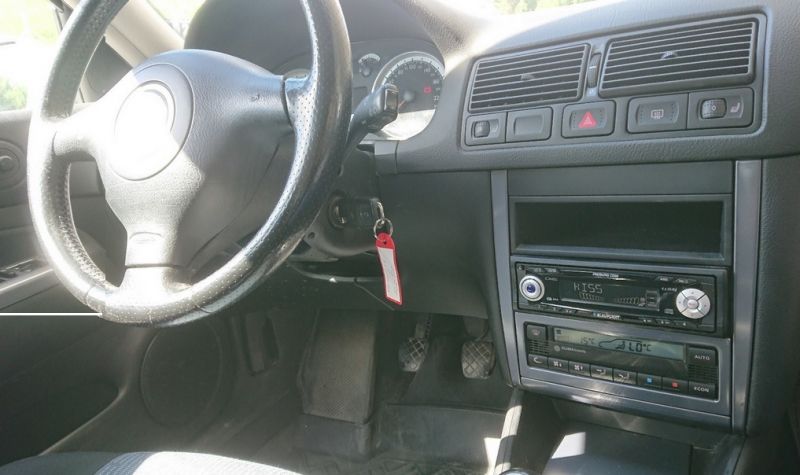

Sitten jokunen otos sisältäkin:

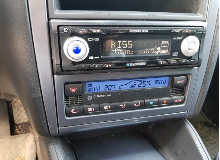

Teksisi mieli vaihtaa tuo Blaukkarin radio soitin johonkin missä on usb yms herkut. Yksi semmonen halpismankka löytyis kyllä jouten tallinperältä. Tosin myös semmosia missä on kaikki liitännät ja soittimet, iso näyttö ja navigaattori samassa paketista valmilla VAG-liitännällä ja menee suoraan paikalleen oikean kokoisena, saa reilulla parilla sadalla Kiinasta.
