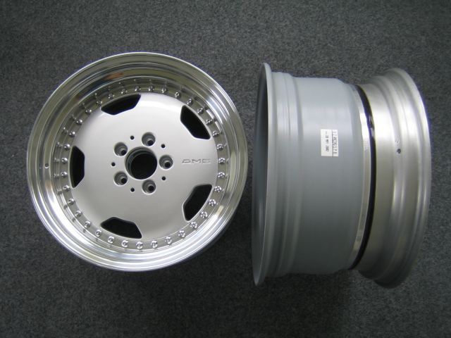

Piti kaivaa tämmöinen vanha topikki esiin,kun huuhtelin tuossa ehkä mahdollisesti 190:n tulevia kesävanteita.
Viimeiset 7 kesää tullut hakattua päätä seinään 17" vanteilla,josko sitä nyt malttaisi ajella noilla 16" renkailla.
Siis ongelmana kun ei mahdu eteen kuin 215/40-17 kumi,joka on turhan matala jokapäiväiseen käyttöön.Vanteita ja renkaita kuluu,kun joutuu huonoillakin teillä ajelemaan.
Nyt tulee eteen 205/50-16 kumi,taakse 205/55-16 ?
Vanteet on AMG merkkiset,7,5x16" ja et 42.Luulis olevan ihan kelvollinen ajaa noin "maltillisella" rengastuksella.
Laitetaan kuva vielä tuohon:

Mukava nähdä, että joku toinenkin on jaksanut hinkata vanteisiin kiiltoa. Meinaa aina välillä usko mennä koko touhuun kun on niin hidasta hommaa :)
Kauanko MiQulla meni urakkaan? Viitsisitkö kertoa vaikka yyveellä, mitä hiomatahnoja käytit ?

Vastataan nyt yleisesti tänne noiden 15-reikäisten kiillotuksesta, johon kului jokunen ilta velipojan kanssa. Tehollista työaikaa ei varmaan kovinkaan paljoa :roll:
Ensinnäkin piti tietysti saada maali pinnasta pois. Varsinainen pintaväri lähti varsin helposti Rakennuskemian maalinpoistoaineella. Pari levityskertaa ja painepesurilla maalit pois.
Pohjamaali olikin sitten tiukemmassa ja maalinpoistoaine oli aika tehoton siihen, joten monesta kohtaa se tuli poistettua hiomalla.
Tasainen osuus vanteesta on sorvauksen jäljiltä melko urainen, joten hiomakone esiin ja koneella 240 ja 320 papereilla sileeksi. Itse reikiähän vanteista ei tullut kiilloteltua, turhan työläs valupinta jne.
Tämän jälkeen tehtiin käsinhionta alkaen 400 paperista aina 1200 asti poistaen aina edellisen paperin naarmut...
ja eikun rättilaikka esiin. 200mm kangaslaikka porakoneeseen ja Menzerna P14F kiillotusvahan kanssa hommiin...
Tässä ei kauaa nokka tohissut.
Ja eikun vanteet alle 8)

Lakataanko nuo kiillotetut vanteet yleensä jollain, vai jätetään ihan paljaalle alumiinille? :roll:

J.T.S kirjoitti:Lakataanko nuo kiillotetut vanteet yleensä jollain, vai jätetään ihan paljaalle alumiinille? :roll:
Lakka himmentää kiiltoa :wink: Joten moni itseni mukaanlukien jättää pelkälle alumiinille... =talvivanteiksi kelpaamattomat ja kesälläkin saa kiillotustahnoilla hioa ja vahailla viikonvälein.. Jos haluaa että kiilto pysyy. 8)
