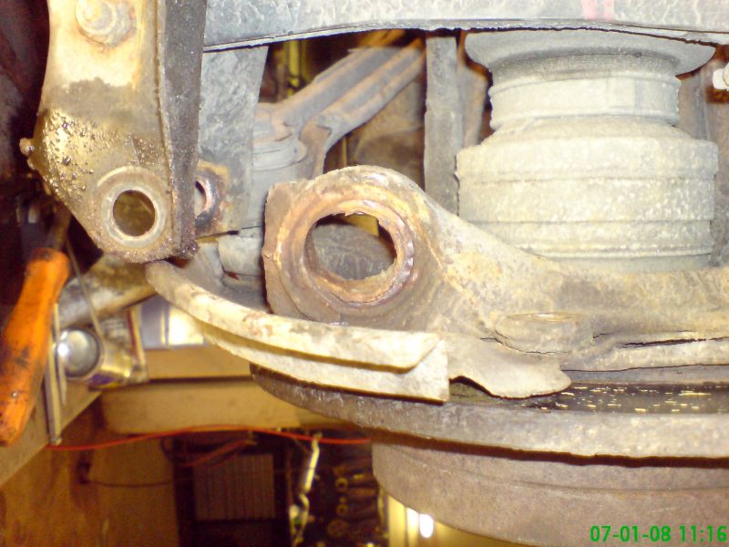

Kerran yhdestä 124:stä oli kuskin takanurkka alempana kuin toinen. Juuri katsastettu sellaisenaan, hylätty etujarrulevyjen ja toisen etuiskarin takia.
Ensivilkaisulla kun pääsin auton alle, huomasin että narinahelasta näkee läpi :shock: Hela oli kulunut puhki asti, pyörännapajuttussa oli enää n. 1mm tavaraa jäljellä. Eivät olleet katsastuksessa huomanneet, vaikka olivat tutkineet takapään. Väljää oli siis semmoiset reilu parisenttiä :roll:
