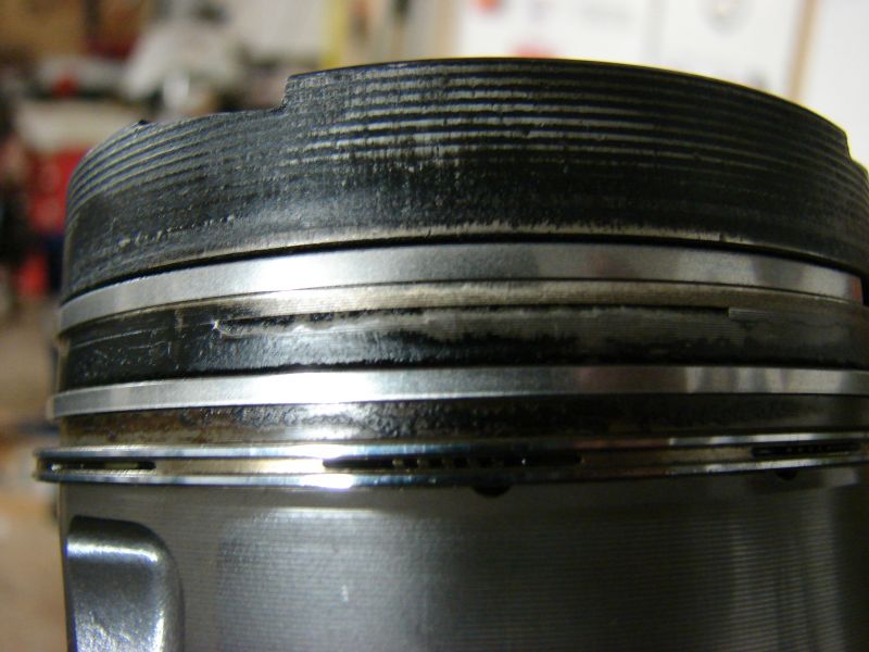

Noniin. Tuollanen turbopata on nyt tallissa levällään ja parista männästä löytyi einiinkivaa ylläriä:
Eli tuosta ylimmäisen männänrenkaan alta on lähteny tavaraa murenemaan.
Onkos jollain muulla tullu vastaavaa eteen? Joutuu vissiin kattella pari "korvausmäntää"... :cry:

joo onhan noissa vajaaventtiili koneissakin ollu tuota vikaa jos on oikeen kiusattu kone. eskolla löytyy ainakin kuus ehjää noita mäntiä, taitaa olla samasta koneesta kun nämä mun kanget :wink: . Ei voi muuta sanoa kun että kävihän taas p*ska säkä.

Ihan sen näkönen että on saanu joskus kenkää. Kireissä pensaturpoissa joskus kans mäiskääntyy männänrengasurat, yleensä tosin nakutus on osasyyllinen. Tosin eikös tuossa männässä ole tuo kuoppautuminen männänrengasuran teräsvahvikkeen ja perusvalun välissä.

Melitos kirjoitti:Tosin eikös tuossa männässä ole tuo kuoppautuminen männänrengasuran teräsvahvikkeen ja perusvalun välissä.
Siltähän tuo vähän näyttäs,mitenkähän tuo on mahdollista joku materiaali vika :?: .

Kyseinen kone oli sormituntumalla kulunut melkoisen soikeaksi putkiltaan. 1pytty kaikista paras ja kuluneisuus suureni 5 pyttyyn päin lineaarisesti. Kuvan mäntä juurikin 5-pytystä. Toinen paljon vähemmän murentunut oli 1-pytystä.
Hoonausjälkiä ei enää 5-pytyssä juurikaan näkynyt. (Ennen ykk:ta pakopuolella ei enää näy olenkaan)
Puoliturhaa mutuilua ennen mittausta spekuloida että kone olisi niin väljä, että männänrenkaat olisivat jo niin vähän puristuneina uriinsa, että pääsevät liikkumaan urissaan ylös-alas ja näin avartanut männänrengasuran männänrengas uran ollessa kartio...
Männät ilman mittauksia silmällä ok kunnossa kuluneisuuden puolesta ja tosiaan putket huomattavan kuluneet. Olen luullut että mersussa menisi ennen männät ennenkö lohko on porausta vailla...?

Tiedä häntä... Tallissa on muutama 290:n mäntä josta on murentunut palasia samallalailla. Lohko on kuiten hoonausjäljiltään priima.

Moro. Oisko ollut laittaa kuvaa koko männästä? Olisi nähnyt vähän noita vaparin ja tbo männän eroja.

Ei löytyny ku tuollanen yhtäkkiä. Sano mistäpäin haluat kuvaa niin käyn napsimas....
Niin ja varmistetaan vielä että jossei joku osannut lukea rivien välistä niin saa tarjota jos löytyy ylimääräsiä mäntiä! YyVeellä kiitos.

jos siitä männästä sais kuvat ylä ja alapuolelta. nii jos niistä näkis.

tuoluo kirjoitti:Kyseinen kone oli sormituntumalla kulunut melkoisen soikeaksi putkiltaan. 1pytty kaikista paras ja kuluneisuus suureni 5 pyttyyn päin lineaarisesti.
Öljynkierto-ongelma? Luulisi öljyn tulevan koneen keulalta taaksepäin lohkon porauksessa. Joka pytyllehän tuossa on öljysuutin joka suhuuttaa männän alle öljyä. Takimmaisten pyttyjen suurempi kuluneisuus viittaisi että sinne ei enää riitä öljyä niin hyvin? Mites laakerit oliko ne sitten kunnossa?
Kiertokangen laakerit kuin uudet, runkolaakerit huonommat mutta ei vielä mitää hälyyttävää. Koneistamon setä kertoili ettei lohkokaan ollu ollenkaan niin huono ku ensi vaikutti, oli vaan karstaa paljo putken yläpääs. Nyt on hoonattu ja kuulemma hyvä, tiistaina haen pois. Korvausmännät on nyt myös saatu. Pitää koittaa ottaa niitä kuvia täs piakkoin. :oops: Rikkinäiset männät muuten oli 1 ja 5 pytyssä, ideoita?

Noniin niitä kuvia
Huomenis vertaillaan jeemun kans oikeen kädestä pitäen tbo ja vaparimäntää, kertoillaan sitte jotain ku ollaan viisaampia.

K-lax kirjoitti: Huomenis vertaillaan jeemun kans oikeen kädestä pitäen tbo ja vaparimäntää, kertoillaan sitte jotain ku ollaan viisaampia.
No ni, onhan niissä paljonkin eroa. Männän laki tuossa vaparissa on pirun ohut verrattuna tbo mäntään, sitten tuo kanava puuttuu kokonaan vaparista.
