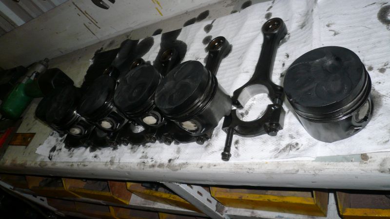

Muistikortilta kaiveltua :roll:

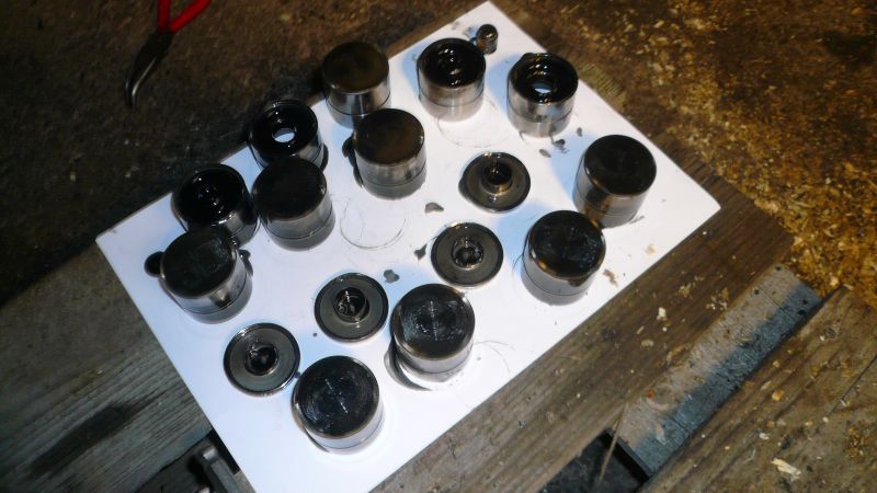

Yleisilmettä pajatuksesta:
Nostajia, ehjempiä ja vähemmän ehjiä:
Ehjiä mäntiä:

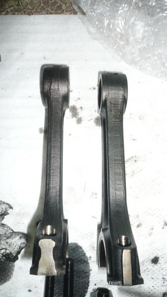

"Ehjä" koeponnistettu kanki:
OM606TBO kanki versus OM603TBO kanki:

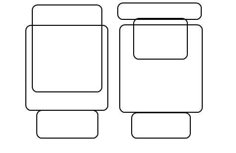

Yks zoomailun alla oleva vaihtoehto on tuommonen:
Tohon männän ja tuon vastinkappaleen väliin tulis säätörikka. Eihän tuo kauheen kevyt vaihtoehto oo :roll:

XUX63 kirjoitti:Yks zoomailun alla oleva vaihtoehto on tuommonen:
Jaha. XUX on pistämättömänä kameramiehenä siirtynyt myös graafisen taiteen alalle. :lol:
Onko noista jommankumman tarkoitus esittää pöllöä? :wink:
[/OT]
Olisiko noissa takoitus käyttää hyväksi sitä vanhaa hydraulista nostinta vai ihan niitä kiinteitä kuppeja?
