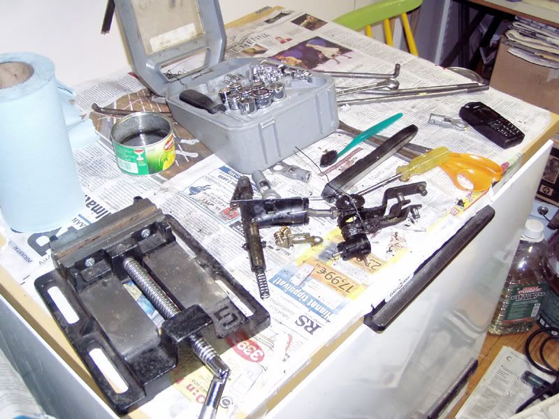

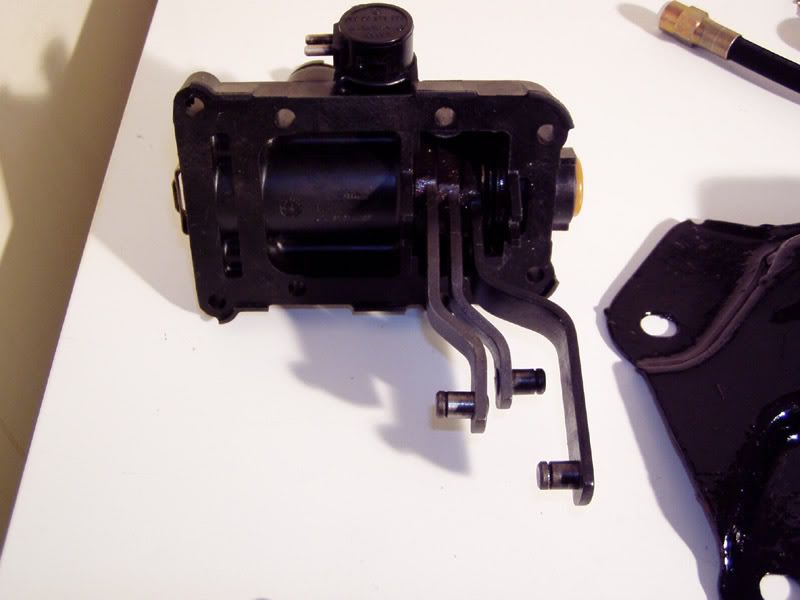

Jos siitä oikein hyvän haluaa niin koko shifteri kannattaa purkaa osiin ja sen jälkeen pestä osat pesuaineella jonka jälkeen rasvata puhtaat osat ja koota se kasaan. Sitten siitä tulee siisti ja toimiva.
