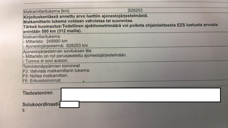

Osaatteko kertoa miten saan viron mittari lukemaa muutettua kun tuli uusi mittaristo ja kun starilla painaa mittarilukeman suurentaminen, niin se sanoo että mittaristo yksilöity. Muutenkin kun koittaa mittariston tietoihin mennä niin tekee saman.
Vito on 2009 vuosimalli ja 120cdi
Viestit: 4375
Re: vito
mikza kirjoitti:Osaatteko kertoa miten saan viron mittari lukemaa muutettua kun tuli uusi mittaristo ja kun starilla painaa mittarilukeman suurentaminen, niin se sanoo että mittaristo yksilöity. Muutenkin kun koittaa mittariston tietoihin mennä niin tekee saman.
Viron :?: mitariston siis joku virosta ostettu mittari vai,
Mutta jos se ilmoitaa että on yksilöity niin on myyt käytetty
Mittari uutena
Ja siinä kohdin *:ri on melko hyödytön kapistus,
Tarvitaan muita konsteja mitä on vaikkapa kuusenalla... ;)
Viestit: 4375
Mittari
Ohjelman pätkä mittarin kohdilta
