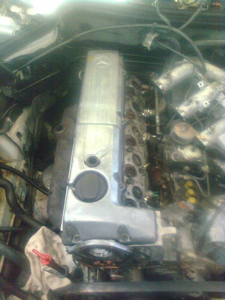

Tässä sitä istutaan tauolla :bere:
Kello 8.00:
Kello 9.15:
Tiivisteessä on selvä vika ja pultitkin sen näköiset ettei ole koskaan aiemmin tästä kantta irroteltu.
Jatkuu :arrow:

Mersuja
Viestit: 29795
Tässäpä kahvin paikka, kone pyöritettävässä kunnossa ja pakosarja kiinni.
Kaksi ja puoli tuntia tehollista työaikaa kulunut, paljon on vielä niputtelua...
Veikkausten osalta huomasin että voi ottaa huomioon vain ennen edellistä viestiäni tehdyt, muuten ei ole tasapuolista.

Viestit: 29795
Kotona jälleen.
Tiiviste oli takanurkasta aika huonossa kunnossa.
Kyseinen auto on tällainen perusvalkoinen laitos sinisellä sisustalla, ASD ja kattoluukku löytyy kuten myös takaniskanojat.
Mersu on katsastettu tammikuulla eikä juuri ajettu sen jälkeen, eikös se silloin ole kunnossa ?
No tottakai:
Narinahelat oli täysin loppu, toinen alapallo puolen sentin päittäisvälyksellä ja taka-aurauksen säätötangon nuppi väljä.
Etujarrulevyjen paksuus on taatusti alle alamitan, en ehtinyt niitä tänään vaihtaa.
Jarrut kyllä pitävät hyvin eivätkä täristä.
Edit: etuiskarin yläpään kumi oli kahtena kappaleena kuskin puolella.
Laitoin uuden.
Tekniikkaa näyttää muuten pidetyn kunnossa; venttiilinostimet, ka-stefa, alipainepumppu, syyläri, hehkutulpat, laturi, keinu, iskari, rulla, kaikki jouset jne ... vaihdettu hiljattain.
Viimeksi muokannut dealer, 26.3.2011 20:02. Yhteensä muokattu 1 kertaa.

Viestit: 29795
Kiinnostaa noin uteliaisuudesta kauanko meni ja mitä ongelmia oli , no yleensä kyllä kannattaa kansi kyllä oikaista samalla...
Tuolla aiemmin on kerrottu että aikaa meni nelisen tuntia.
Ongelmia ei ollut, sen verran töppäsin että 1-2-3 suutinputket jäi laittamatta paikalleen ajallaan ja huomasin vasta ilmanputsarikotelon ollessa kiinni.
Saahan ne imusarjan välistä kiristettyä mutta helpomminkin olisi voinut tehdä.
Yhden ruuvin jouduin irrottamaan uudestaan, tasonsäädön pumpun jalustan edestä katsoen vasemmanpuoleinen.
Sen alla kun on myös pumpun paineputken tuki jota en muistanut.
Ketjun ohjarin tapit oli ruostuneet sisältä ja aika nysvääminen oli kierretapin kanssa että pääsi vetämään niitä pois.
