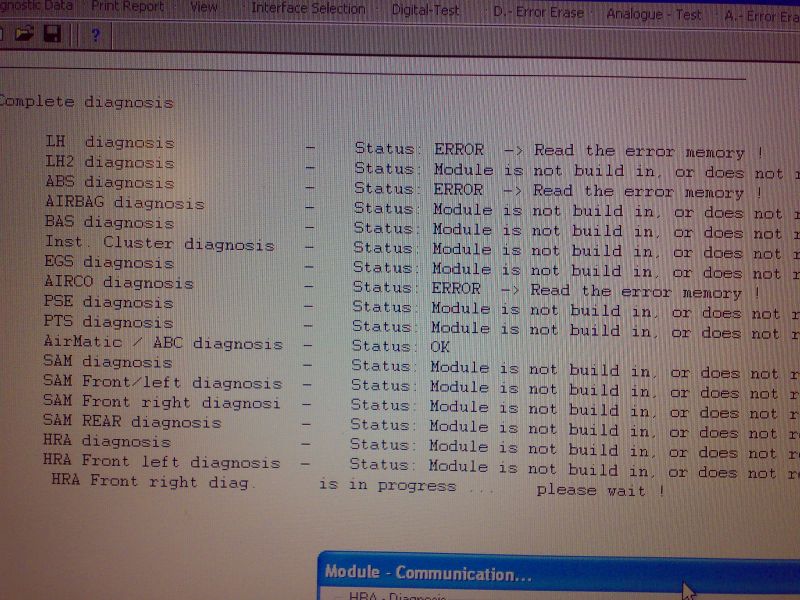

Näyttäis siltä, että alkaa olemaan noita carsoftia vähän siellä ja täällä, mutta ilmeisen arka aihe, kun emme ole noista paljoa valehdelleet :D
Jopa minä omistan tuollaisen systeemin, mutta nyt, pitkästä aikaa otin koneen kaapista ja tuikkasin sen tuohon viissatkuun kiinni tarkoituksena vain katsella miltä se homma näyttikään :ei_tajuu:
Noh, tuloksena tällaista-> Kuva
Siis ei oikein mitään järkevää, koska ainut mikä yhteyden saaneista komponenteista oli tuon mukaan kunnossa, oli ilmajousitus :lol: Muut, esim. tuo LH ja ABS näyttäis olevan vikatilassa......mutta mitä! Mitä tarkoittaa tuo kohta "Read the error memory"......eikös tässä just sitä tehty, mutta mistään ei pääse lukemaan mikä esim. ABS:ssää tuon mukaan vaivaa??
Testi tehty digital "moodissa" ja kaikki kerralla, mutta jos teet vaikka tuon ABS kohdan erikseen, ilmoittaa kone "module is not build in, or plaa plaa plaa" Manual-tila ei anna yhtään parempia vastauksia. Eikä vikoja pääse poistamaan, koska kone herjaa taas "module is not build in........."
Ohjelma on asennettu useaan kertaan ja kaikki muuten OK, mutta ei vaan oikein pelitä......ja tämä oli syy miksi tuo oli unohtunut kaappiin :cry: Vitossa homma toimii senverran paremmin että sillä saa livedataa pihalle, ja se näyttää kohteista, jotka ok, oikein purkkien numerot, ohjelmaversiot yms. tärkeää, mutta ei siinäkään niitä missä lukee error :help:

Ahaa :idea: Siis tuo minun carsoft ei nyt sitten olekkaan ihan jees :evil: Onko sinulla AM mikä versio siitä softasta ja vielä nippelitietona, kuinka kaikki tapahtui :ei_tajuu: Siis meinaan että teitkö sen digitaalisen automaattitestin millä minä aloittelin tuossa topicin alussa (huonolla menestyksellä) ja kuinka nuo vikakoodit näyttöön lävähti, kun minullahan tuli vain kuvastakin näkyvät kommentit "ERROR-> Read the error memory", mutta mistään ei päässyt kuitenkaan niitä lukemaan :roll:
Kokeilin kyllä niitä muitakin "mahdollisuuksia", mutta yhtä laihoin tuloksin :supersad: Joten masentuneena paiskasin testeri läppärin nurkkaan, enkä ole senkoomin edes katsonut siihen suuntaan.....pitäis vissiin taas kokeilla asentaa koko homma uusiksi??

V.7.4.2.08, tuo on versio numero jos osasin oikeasta kohtaa katsella :roll: Softa on asennettuna vanhaan pöytäkoneeseen, XP käyttiksenä ja oikea sarjaportti tietty löytyy. Ohjeitten mukaan asennus ilman ongelmia joten enpä siitä osaa sen enempää kertoa.
Homma toimi niinkuin pitääkin. "Full testillä" testaili kaikki mahdolliset ja mahdottomat boksit läpi ja sitten yksittäinkin sai ne katseltua. Tuolla täydellisellä testillähän tietty tuli paljon noita mihin ei saanut yhteyttä, ei taida tuon ikäisessä kuinkaan montaa paikkaa olla mihin vikakoodit tallentuu.Olisikohan ollut: Airbag, ASR/ABS,Ilmastointi, ja...olikohan edes muita. Koneen koodit ehkä. Ja noihin pääsi käsiksikin, ja viat nollattua. Toimi siis ihan niinkuin väykyssäkin, ainoa vaan tosiaan se että tutkiskeltavia paikkoja vähemmän.
Sinällään siis laite toimi oikein, mutta jostain pitäisi löytää selityksiä noille koodeille. Väykkyynhän tuo kertoo yleensä ihan sanallisestikin mikä voisi olla vikana, mutta eipä näköjään tuohon.

AM kirjoitti:V.7.4.2.08, tuo on versio numero jos osasin oikeasta kohtaa katsella :roll: Softa on asennettuna vanhaan pöytäkoneeseen, XP käyttiksenä ja oikea sarjaportti tietty löytyy. Ohjeitten mukaan asennus ilman ongelmia joten enpä siitä osaa sen enempää kertoa.
Kokeilin taas kaivaa tuon oman systeemin nurkasta ja samoilla eväillä menee minullakin.....tai siis mulla tuo on IBM Thinkpadissa ja siinä on kans XP & oikea sarjaportti.
Kokeilin tuota kaverin C-koppaseen jossa ABS valo syttyy satunnaisesti ja siinä toimii täydellisesti-> Läväytti heti ruudun täyteen ohjainlaitteen tietoja ja itse vian + mittaus-arvot kyseistä ongelmaa varten ja vielä päälle yleismallin selostuksen aiheesta :shock: Ilme oli minulla kyllä tuon pallukan mukainen, koska henkisesti olin jo valmiiksi maassa, mutta nyt ohjelma yllätti täysin :shock:
Mitenkähän tuota ekassa kuvassani näkyvää kommenttia "Status: ERROR-> Read the error memory!" pitäisi tulkita? Tahtooko se sanoa että koneen ja auton välinen yhteys ei toimi, vai voiko olla tosiaan noin monenlaista käytäntöä samassa ohjelmassa, että toisessa autossa näyttää kaikki oletettavissa olevat asiat suoraan mitään tekemättä ja toisessa ei suostu näyttämään mitään vaikka vika olisi olemassa (niinkuin AM jo totesikin) :evil:

piippu kirjoitti:
Kyllähän tuo sitä tarkoittaa että muistissa on vika, lue vikakoodi... Tuo "module is not build in.." jne. sitten lukee jos ei yhteyttä kyseiseen juttuun saada, joko jonkun yhteysongelman takia tai sitten sen takia ettei sitä kyseisessä autossa ole. No jotainhan tuossa on jos ei koodeja saa sitten kuitenkaan luettua. Mikä sitten vikana,enpä osaa sanoa.

:oops: No niin, ohjelmahan toimii ihan niinkuin pitääkin :arrow: Siis tuo jutun alussa pähkäilemäni "read the error memory" on tulosta siitä, että tastataan koko ohjelman tarjoama pitkä lista läpi ja senjälkeen luetaan uudelleen vain ne kohdat jotka se pitkässä listassa ilmoitti vian sisältävän :arrow: Klikataan sitten esim. ABS (jos se siitä vika-ilmoitusta tarjoaa) ja senjälkeen paljastuu tiedot mikä koneen mielestä mättää :D Olipas taas tosiaan vaikea homma, enkä käsitä kuinka voi olla noin pää jumissa että en tuota heti alussa huomannut......mutta nyt se tuntuu meleko loogiselta tuo hierarkia :deku:
Tuossa vain oli tietysti se sekoittamassa ajatuksia, että E500:sta testatessa ajoin sen mikälie "full test" homman läpi ja sitten taas kaverin C180:stä testatessa oli jo valmiiksi tiedossa että ABS vihoittelee, jolloin testasin vain sen-> ja silloin se näytti nuo aiemmin mainitsemani mittaus yms. arvot heti :?
