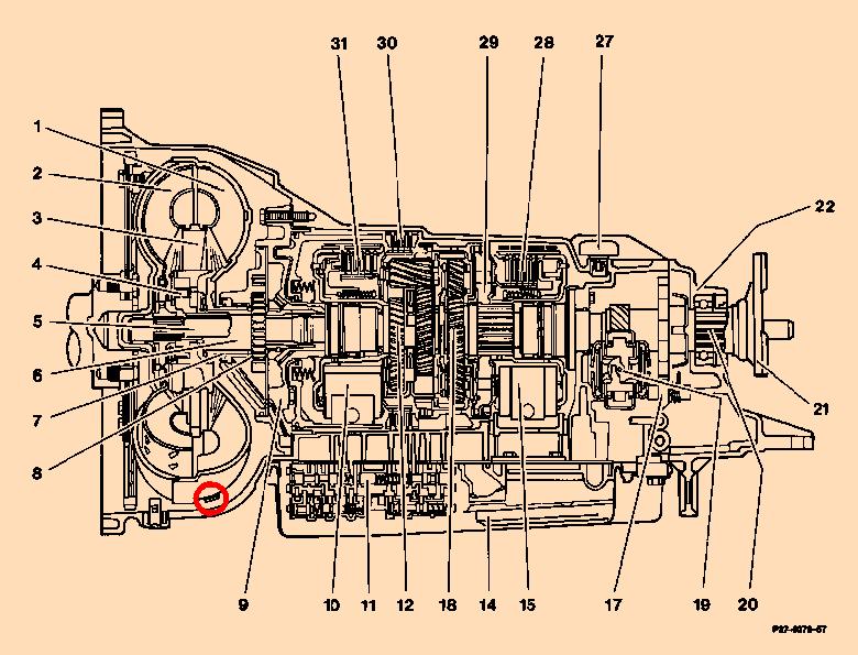

Hmmm. Wissiä tutkimalla ei löytynyt 722.328 laatikosta mittään, mutta 722.329 on öljytilavuus 7.3L ja öljyvaihdossa 6.2L.
Missäs tuo 1.1 litraa sitten piilottelee jos sitä ei saa pois vaihdossa? Onko se jäähdyttimessä?
Tulpan kuvakin löytyi: Kaiketi tuossa kohtaa se on?
Jos nyt oikein laskin niin alkuperäisestä tervasta on vaihtunut eka poisto/lisäys n.33%
Toisella kertaa kun poistin 2.5L ja lisäsin 3.6L ja taas poistin 1.1L niin minimissään uutta on 56% ja maksimissaan 62% riippuen kerkesikö pikku koe lenkillä se ylimääräinen sekottua vanhaan.
Jos tuolta nyt sais pois sen 6.4L niin sitten ois jo hyvä tilanne. Sinne jäis vanhaa noin 0.6-0.7L mikä ois alle 10%
Pakko se on saada se tulppa näkyviin. Vaan eipä oo vielä suodatin ja tiivistekkään tullu, missä lie luuraavat.
