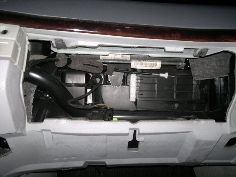

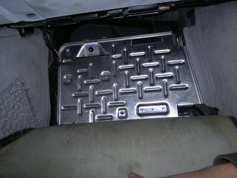

Tässä kuvaa aikaisemmista ehdotuksista.... Tuon alumiinin takana voisi jotain ollakin.
Hanskalokeron takana on tosiaankin suodattimet sun muut...

ainakin noissa w211 malleissa kun ottaa ton alumiitin irti on siellä tunnelin kyljessä läpivienti.

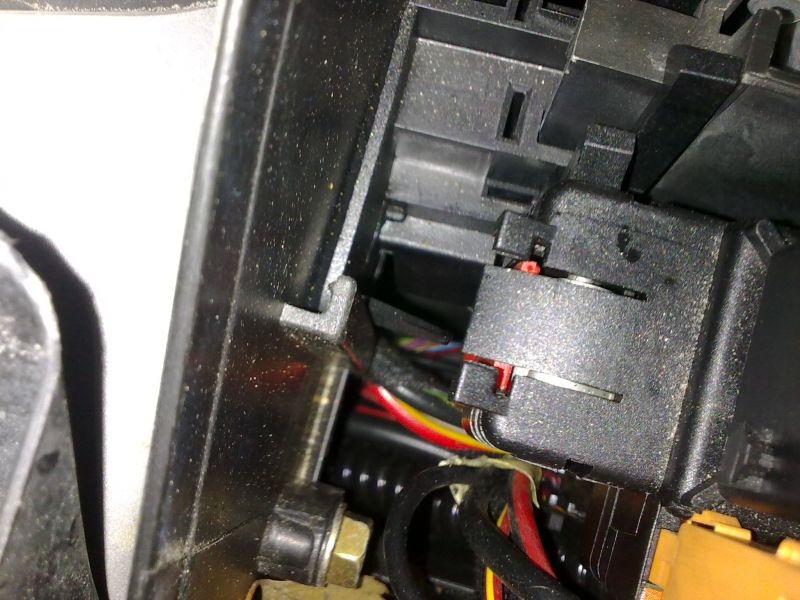

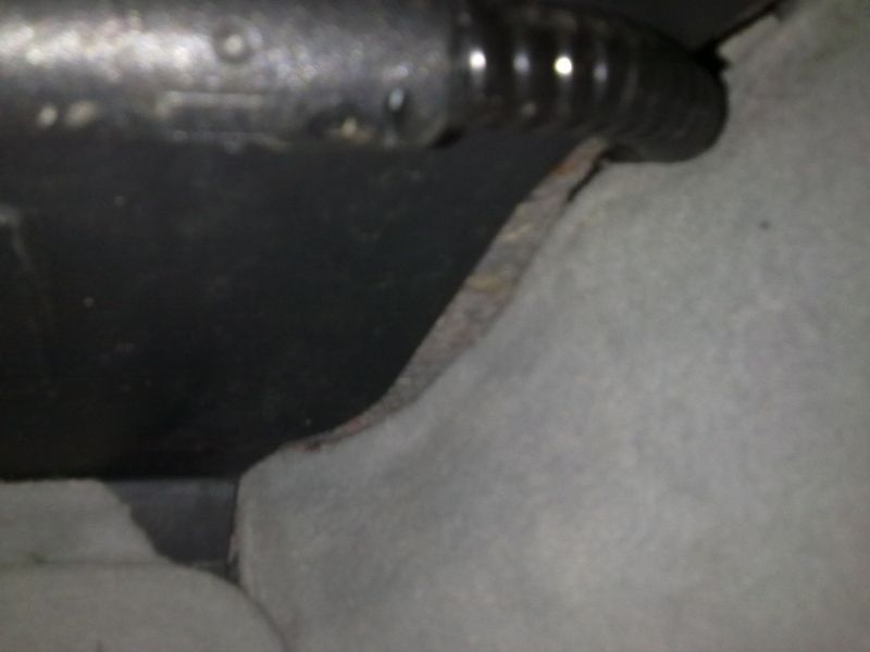

Tuolta sissään:
Ja tuolta ulos:
Elikkä hanskalokeron alta näyttäis tulevan, en laiskuuttani alkanu purkahmaan :oops:
Konehuohneessa tullee sen mustan rasian kautta ulos.

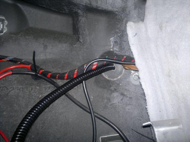

Eipä tullut sitten katsottua uusimpia kuvia, mutta homma tuli tehtyä kaikesta huolimatta.
Tosta sen vedin.
Lämmitystä eilen kokeilin, ja hyvin toimi. Tunnin lämmitys ja moottori oli 45 asteinen...
Sisäpistokkeeseen en ole vielä mitään kokeillut, mutta eiköhän sekin toimi. Auto lähtee huomenna lappiin, mutta kun se sieltä palaa, täytyy jatkaa kokeiluja.

Tuo tuli vedettyä jalkatilan kautta. Siellä alumiinin alla oikeassa reunassa oli äänieristyksissä sellainen valmiiksi perforoitu kohta, jonka alle reijän kairasin. Itselläni ei meinannut defan johdot riittää ja muutenkin johtojen reitti ei mielestäni kovin fksuksi tullut. Täytyy vielä yrittää selvittää, mikä tuo hanskalokeron reitti oikein on. Jos se sinulle selviää, niin dokumentoi se tänne. Itsekin ottaisin lisää selventäviä kuvia, mutta auto on jo matkalla kohti saariselkää.
