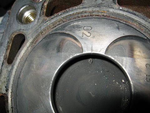

Eikös noissa BMW:n kutosdieseleissä ole samaa vikaa? Mika T. ainakin postas tuonne toisaalle kuviakin 35d:n iskua ottaneesta männästä.
Vissiin just tuo suuttimen kuseminen on oireena, ilmenee kait vähän epätasaisena käyntinä?

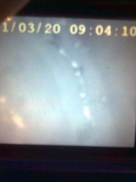

Tähdellisen parantola
Viestit: 29733
Valitan huonoa kuvanlaatua, endoskoopin ruudulta.
Kakkosen mäntä halki viitos-cdi:stä.
