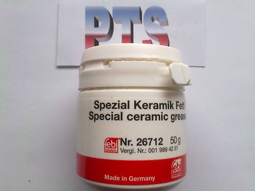

Lucky-Dog
Viestit: 7715
Liittynyt: 19.9.2005 21:05
jovihava kirjoitti:Kuparitahnaa :idea: :?:
Karaamista voidetta me laitetaan :lol:
HIGH TEMP CERAMIC GREASE MERCEDES 0019894251
http://www.mbkoskinen.fi

Keraami töhnää käytän kanssa,mutta en mese pulloissa olevaa =D
Lucky-Dog
Viestit: 7715
Laitoin tuon orkkisnumeron Jovihan tyyppisille hifistelijöille, jota luottavat vain ja ainoastaan alkuperäisiin tuotteisiin :lol:

Lucky-Dog kirjoitti:Laitoin tuon orkkisnumeron Jovihan tyyppisille hifistelijöille, jota luottavat vain ja ainoastaan alkuperäisiin tuotteisiin :lol:
Kerrankin me ollaan jovin kans niitä hifistelijöitä :boing_boing:
BTW. Mulla oli kaks tulppaa himmeenä kun ostin tuon väykyn. Toinen oli jopa valmiiksi poikki miksi varmaankin keskikonsolissa oli yksi uusi valmiiksi :lol: Ajelin kaks tankillista anftan seassa järjestelmää putsaavaa X1R-diesel lisäainetta. Kivuttomasti tuli tulpat ulos. En tiedä sitten oliko syynä se, että uskoin aineen toimivuuteen tässä käytössä vaiko siihen, että suuttimien korjausarvot oli uutta vastaavat ja hehkut ei ois niin pikeentyneet :roll:
Viestit: 29874
Lucky-Dogin kuvan rasvaa tuli tänäänkin leivottua muutaman suuttimen kylkeen :roll:
:arrow:
