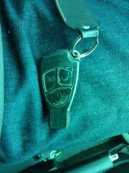

Kaverilla avain temppuillut 2004 vitossa ja vikana ollut mm. se että ei avain lähde pesästä pois. Nyt se on lopettanut kokonaan toimimasta. Mikä avuksi? Avain on sama kun esim minun väyskässä. Rollen tähtihuollossa sanottiin että pitää uusi ostaa? Eikö vanha kelpaa jos sen uudelleen koodaa? Minulla olisi väyryseen 4 kpl ja siten voisin kaveria auttaa.Kuva

Tarvitaan semmoisia laitteistoja mitä suomesta ei varmaan montaa löydy, starilla tms. sitä ei pysty tekemään.
En ainakaan ole kuullut että kukaan julkisesti olisi puhunut näistä.
Tähdellisen parantola
joo, se on tiedossa, muttakun uus maksaa jo sen 300 euroa niin siinä säästyisi kun lahjoittaisin omista yhden vanhan ja sen sitten koodaisi veholla tai rollella.
Viestit: 4363
Sergey kirjoitti:joo, se on tiedossa, muttakun uus maksaa jo sen 300 euroa niin siinä säästyisi kun lahjoittaisin omista yhden vanhan ja sen sitten koodaisi veholla tai rollella.
minkä ikäinen vito?
etu vai takaveto?
edc15?
edc16?
ainhan voi kysyä mutta...(ei niilä ole mainitua kalustoa...)
veho tai rolle ei sitä tee
toinen paikka noista on ok vanhenpien mersujen kanssa,
mutta eivät saa edes pelkkä käytetyä ecua siirettyä autosta toiseen,
onko luovutaja autosta tallessa muuta kuin avaimet?
sprinterin edc15 juuri laitelin toisesta autosta käytetyn avaimen ja sama tehty reilu vuosi sitten etu veto viton linkku avaimelle
eli ainakin niihin löyty kalusto kuusenalta ;)
ko. auto on siis 2004 automaatti. Minun oman väyrysen avaimesta oli tarkoitus veistellä.
Viestit: 4363
2004 639 EDC16
niin hankalampi/työläämpi homma kun 210 on EDC15
ja sitä myöten ihan erilainen kyseisen systeemin osalta
nii se vehon mies uhosi kanssa, ja tyrkytti 300e avainta ja ostimme sellaisen :) tulee maanantaiaamuna 7.30.
