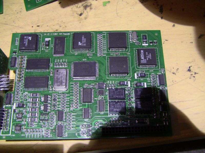

Joo se Latticen valmistus on loppunut. Toki sen voi korvata jollakin nykyaikaisella CPLD:llä. Prosessorin saatavuus ainakin pikkumäärillä voi olla ongelma. Sen olisin tilannutkin Farnell/Digi-Key mutta ei löytyny. Can piiri 82527on kanssa jo antiikkia. UART:ja saa. Samoin kaikkea muuta.
Flashi mua vähän epäilyttää, että ois kosahtanu. Niitä menee ainakin digibokseista rikki.
Mistähän tuon Flashin dumppi löytyisi? Jännitteet kortilla on kellot tikittää, Ei vaan starttaa ja virkistää Flashiä 5 kertaa nopeammin kuin toimiva.
Tuossa laitteessa ei RS porteissa muuten ole optoerottimia ollenkaan. Ne oliskin alkuperäisessä tai toisessa kopiossa HP:n HCPL2531:iä jotka on nopeita ja aika kalliitaKuva
