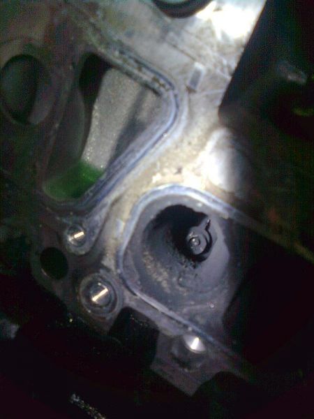

Viestit: 29876
Tämänpäiväisen remontin aikana oli ongelmia saada läppä tuolta pois, oli niin näppärästi kiilautunut venttiilin varren taakse :lol:
Imusarjan kanavien poikkipinta-alasta oli ehkä 1/3 vielä käytössä eikä karstan peitossa.
Ja tämähän ei taas aiheeseen liity kaksisesti, kunhan sattui luurissa tuo kuva olemaan kun otin että saa näyttää auton omistajalle. Anteeksi pahat puheeni.

HannuS
Viestit: 444
Liittynyt: 25.4.2006 13:12
Viesti Kirjoittaja HannuS »
dealer kirjoitti:Tämänpäiväisen remontin aikana oli ongelmia saada läppä tuolta pois, oli niin näppärästi kiilautunut venttiilin varren taakse :lol:
Oliko tuossa vehkeessä EGR venttiili juminut auki ja pakokaasu päässyt väärälle puolelle pyttyä ja siksi imusarja niin tukossa?
