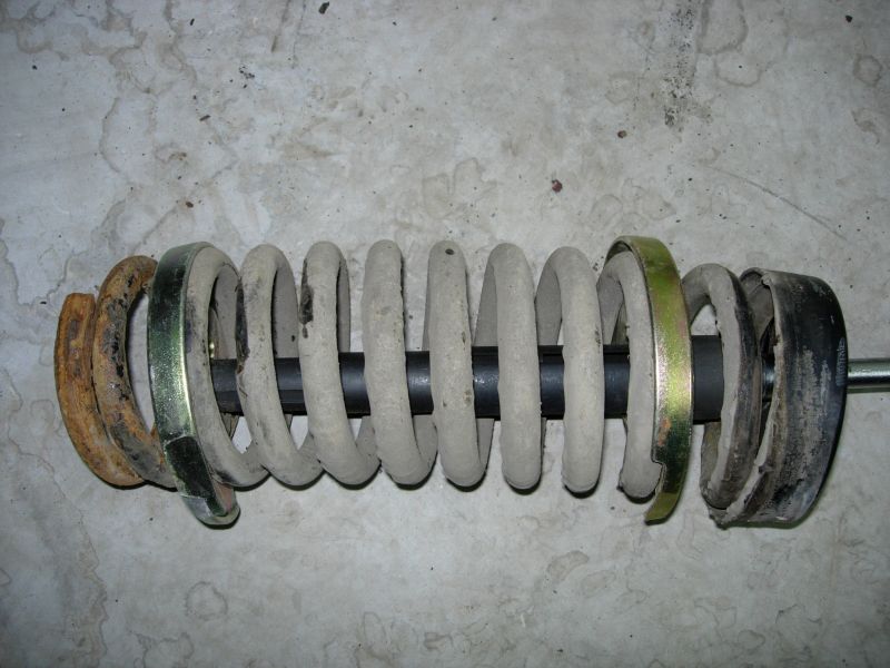

Eli kysymyksessä Mersulle tarkoitettu jousipuristin, kiinalaista alkuperää (Hwang H.C.B-A1030), vuodenvaihteen tienoilla KL-varaosissakin myyty.
Jousen puristaminen kasaan onnistuu OK, mutta puristusta purettaessa puristin naksahtaa ja mutteri jää pyörimään tyhjää ts. ei kiristä, ei avaa ja on sormilla pyöritettävissä. Tämä tapahtuu vain vähän ennen kuin puristin olisi irrotettavissa. Puristiimen irrottaminen eli alalevyn kääntäminen irti hahlosta vaatii tavallisten jousipuristimien käyttöä.
Ylä- ja alalevyt ovat hahloissa ja muuten tilanne ilmenee kuvasta (W126 etujouset, korotettu maavara). Levyjen asentaminen "vastakkain" ei muuta tilannetta. Eli mistä voi olla kysymys ?

no oisko niin yksinkertasta että siitä puristimesta loppuu mitta kesken. ts. ei aukene enempää,ja ne lukitustapit estää sitä purkaantumasta kokonaan.

Kyllä tuon pituuden pitäisi riittää, koska puristimella voi puristaa samasta paikasta vapaan jousen kasaan.

Mikä on ongelma tarkemmin? Eikö puristinta saa jousesta irti vai eikö riitä voima/matka jos lautaset on alussa lähempänä toisiaan.

Kyllähän se loppujen lopuksi oli kuitenkin pituusongelma, eli kahdeksalla kiekalla loppuu pituus kesken. Eli lautasia lähemmäs ja enemmän puristusta. Toisaalta, onhan niitä lyhyempiä jousiakin...
