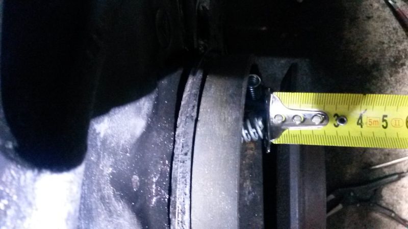

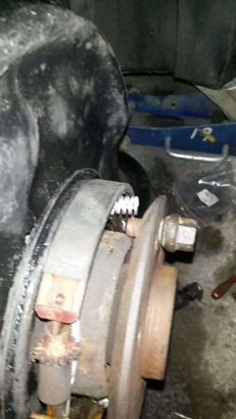

Nyt pojat on tieteellisesti todettu että 20mm on liian pitkä väykkyyn (ainaki 220cdi ja 290) :D
Vanteen takaa kun pultti pilkistää 15mm niin tarvikejosiin ottaa mahdollisesti kiinni. Alkuperäisessä rako on 18mm. MUTTA! Jousen asennolla on helvetin paljon väliä! Oikeinpäin asennettuna pultit todellakin voi olla vaikka 25mm ulos tulevat.
Kun jousi on "oikein" pultti menee siitä ohi.
Kun jousi on väärin, maksimipituus pultille on 15mm asennuspinnasta (ei nillitetä, kuva ei kerro totuutta)

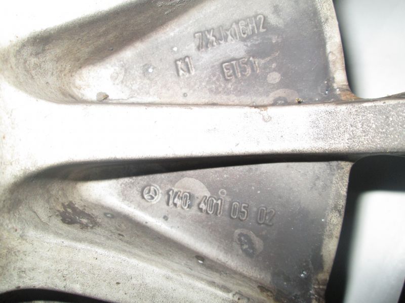

Eikös myös ässän 16" mahdu 24v jarrujen kanssa? Niissä kanssa iso tila jätetty satulalle, niissä kai jo yli ET50 muistaakseni.
ei ainakaan W140 alumiinivanne mahdu. Tarvii 7mm spacerin että jää 1mm rako.
siis 15 reikäinen 7.5x16et51

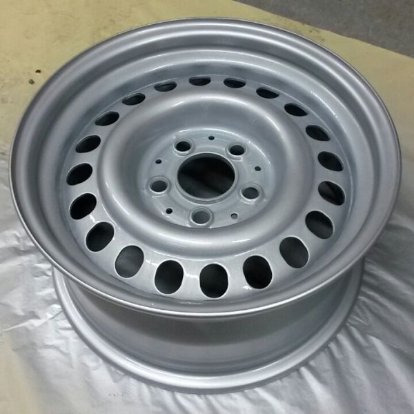

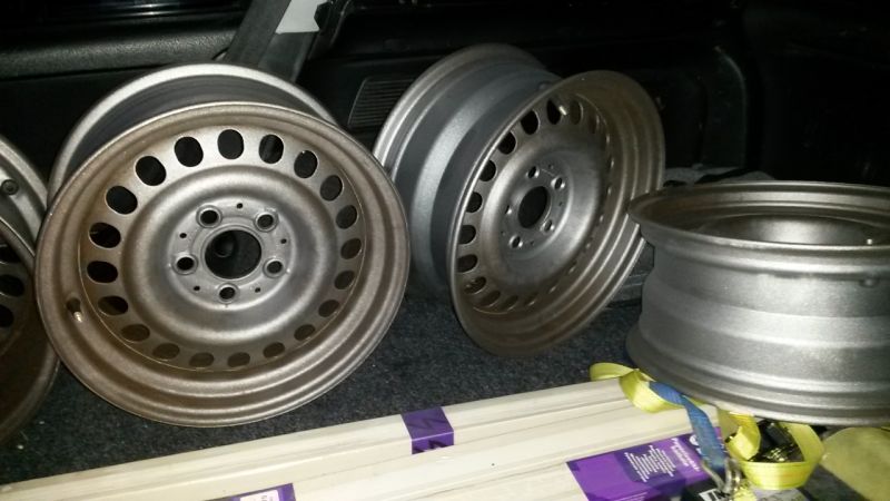

Tuli tuossa ostettua ja haettua Heinolasta 7x15et25 ässän vanteet jotka oli aika rupukunnossa.
Arskah eilen haki vanteet ja tänää se teräsraepuhalsi ne ja toi takaisin kotiin
Minä sitten viel silittelin niitä ja laitoin MOTIP spray maalia päälle. Ensin Primeriä Pari kerrosta. Vähä valuikin :oops:
Sitten MOTIP Wheelspraytä 2 kierrosta
Sitten MOTIP kirkaslakkaa pari kertaa
Yhteensä siis kuusi kerrosta spraytä. Tää Motipin vannehopea o täsmällee sama sävy mitä mun 290 väyrynen on, tuo Calix luukku on sillä maalattu.
