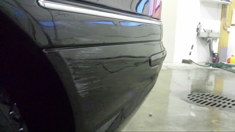

Näin kävi tällä viikolla. Peruutin lyhtypylvääseen, kuvassa näkyvät naarmut seurauksena. Mutta eilen pisti silmääni autoa pestessä kuskinpuolen takapyörän outo asento. Vanteen reuna oli myös osunut lyhtypylvään betonijalkaan. Kuskin puolen takapyörä on 20mm edempänä lokasuojan kaaresta mitattuna kuin matkustajan puolen pyörä :shock: . Meneekö tämä pelkällä pyörienkulmien säädöllä vai onko siellä jotain voinut hajota?

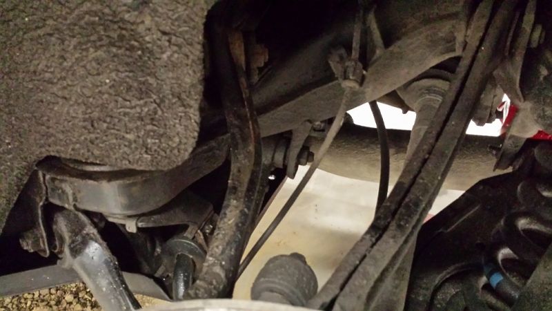

Alusta tarkastettu ja syy löytyi, huomenna pajalle. Syy näkyy keskellä kuvaa olevassa tukivarressa. Pitäisi olla suora.

Hämääkö kuva mutta onko tuo ylimmäinen "camper" tankokin hiukan sivulle päin mutkalla?

Aika paperossia ovat nämä nykyajan "tangot" :shock:

Saavat ammattilaiset tutkia tarkemmin. Voihan se olla että muutakin menee vaihtoon.
