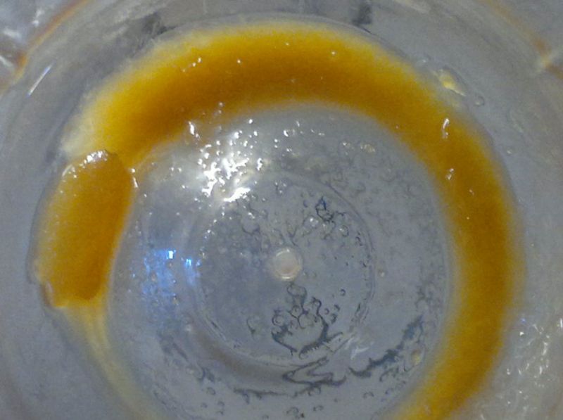

Kirkkaan öljyn öljyastianpohjalle saostunut "räkä"
Viesti Kirjoittaja Jari Ke »
Laitetaas tännekkin jos jolain olis laitteet käytössä.
Kahteen kulkineeseen vaihdoin eilen öljyt ja samalla tyhjäsin varaöljypullon joka on 1.5L kokispullo. Jossain kohtaa jollain keskustelupalstalla aiemmin jo ihmettelin kun sen pohjalla näyttää olevan jotain.
No nyt kun tyhjäsin niin pohjalla todella on jotain mitä se sit lieneekin. Ei lähde valumaan kaatamalla. Itse pullo näyttää virheettömältä ei ole harmaantunut tai muuttanut muotoaan eikä ole kovettunutkaan. Kuin mikä tahansa sen ajan 1.5 litran lippparipullo.
Pullossa on ollut tuo öljy yli 5v alle 10v ja säilytyspaikkana takaronkka. Öljyn täytösaste sama kuin limpparia ollessaankin. Sanomattakin on selvää että ennen täyttämistä pullo on pesty huolellisesti ettei sokeria tai muutakaan ole joukossa.

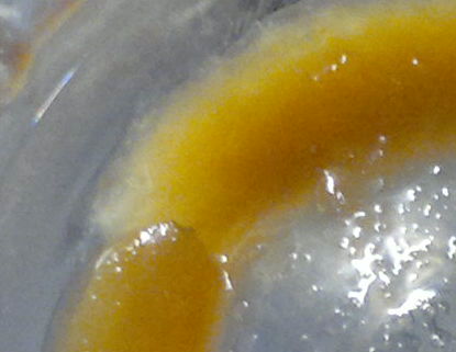

Ajattelin että jos kävis niin hyvä tuuri et jollain Foorumilaisella olisi mahdollisuus analysoida mitä tuo hunajanvärinen "räkä" on niin annan olla pullossa koskemattomana ainakin senaikaa. Kun avaan pullon paremmin niin laitan kuvia lisää. Öljy pullossa oli Teboilin 5W - 40 Super HPD
Pullo on säilytetty aina vinossa pystyasennossa lankun "ronkan sivulokerossa" eli pohjalle on saostunut tuo mitä se sit onkin

Lienee ihan öljyn omia seosaineita. Noin yleisesti: Öljyilläkin on "parasta ennen päivä", eli kauan seisseitä öljyjä pitää ravistaa / sekoittaa huolellisesti ennen käyttöä koska ajan myötä kiinteämmät seosaineet erottuu ja laskee astian pohjalle.

http://teboildiamond.fi/myytteja.php
ja sielä alin jossa vakuutetaan ettei mitään pitäisi saostua
Pitkäaikaisessa säilytyksessä käyttämätönkin öljy vanhenee ja lisäaineet erkanevat?
Kun öljy varastoidaan oikeaoppisesti tasalämpöisessä tilassa (alle +50 °C) auringonvalolta ja kosteudelta suojattuna, se säilyy käyttökelpoisena jopa vuosikymmeniä. Moottoriöljy on perusöljyjen ja lisäaineiden liuos, ei seos, joten keskenään toisiinsa liuenneet aineet eivät erkane toisistaan pidemmässäkään varastoinnissa vaan liuos pysyy liuoksena ja näin ollen käyttökelpoisena.

Pitkässä säilytyksessä öljyyn kondensoituu kosteutta joka rauhassa ollessa sakkaantuu pohjalle lietteeksi tms.

Pega kirjoitti:Pitkässä säilytyksessä öljyyn kondensoituu kosteutta joka rauhassa ollessa sakkaantuu pohjalle lietteeksi tms.
Tätä ittekkin mietiskelin mutta nyt kun pullo on ollu tyhjänä kyljellään vuorokauden niin tuo liete on ja pysyy paikoilaan :shock:
Luulis että liikkuisi jos olisi vedensekoitus? Ettei vain olisi öljynjoukosta erottuneita hartseja meinaan yllättävän kiineäoloista on kun ei valu?
Öljymerkkien nettisivuilla kyllä vakuutellaan ettei öljyt saostu mutta pikkasen nyt epäilyttää tuo vakuuttelu?
