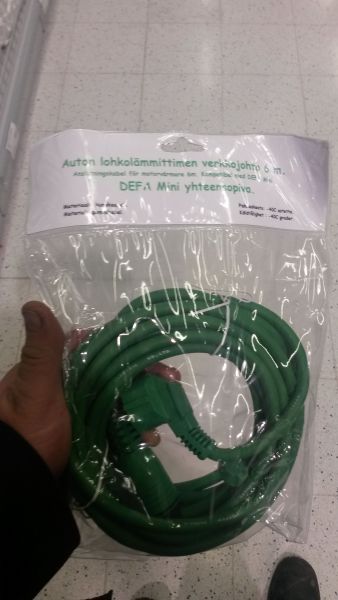

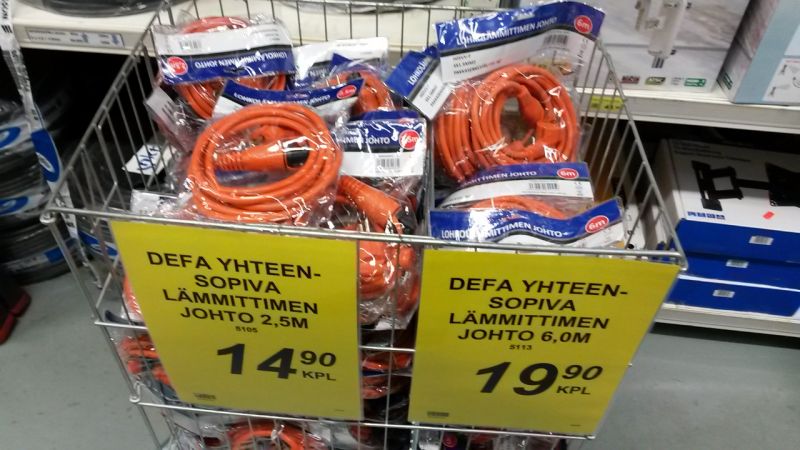

Prismassa 4 ja 5e halvempi ja vihreä, sama etiketti pussissa. Puuilossa oranssi. Taipuisaa oli vielä ainakin -11c
Sergey kirjoitti:Prismassa 4 ja 5e halvempi ja vihreä, sama etiketti pussissa. Puuilossa oranssi. Taipuisaa oli vielä ainakin -11c
Limingantullissako näit? Pitääpä pyörähtää, voisi samalla käydä Veholla.

Roisto kirjoitti:Limingantullissako näit? Pitääpä pyörähtää, voisi samalla käydä Veholla.
Sieltähän sen ostin. HUOM! "Pakkasenkestävyys -40°C" mainittu :)
Viestit: 6038
Sergey kirjoitti:
Ettei vaan tarkoittais tuon muovipussin pakkaskestävyyttä? Omat vihreet johdot on niiin kovia jo 10-20 asteen pakkasella ettei uskalla juurikaan taivutella.
Pitäis kai muuttaa australiaan niin defan johotkin ois notkeita... Tai käyttää niitä vain kesällä...
Edit: Tossahan lukeekin että defa yhteensopiva eli ei liene aito defa... Saattaa olla siis käyttökelpoinenkin...
Joistakin nuista oransseista johdoista oli tukesi tehny hylsyn... Ei kestä kuulemma pakkastaivutuskoetta... :roll:
