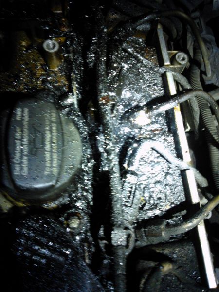

Komeita vuotokuvia 8)
Olen siivoillut enimmät piet pois meisselillä kaapien (kuuma kone) tai varovasti hakkaillen (kylmä kone).
Liuottimia en käytä noissa juuri lainkaan, jos pahasti piessä niin otan kopan irti ja ultraäänipesuriin puhdistumaan.

tässä kans pari kuvaa edellisestä suutin remontista. reilu pari tuntia putsaukseen meni aikaa. jotenkin tästä oppineena viimeisin suutinremontti tuli tehtyä ennen kuin kone näytti taas tälle...

Syksyn ajan olen ajellut sprintterillä ja ihmetellyt, mikä käryää. Mitään tsupsutusta ei kuulunut, mutta kun rassasin imusarjan ja kopan pois, näky oli ihan hirveä. Tämän topicin "törkeinkin" kuva ei ole yhtä paha, kuin kopan alta löytyi. Koppakin oli, kuin liimattu kiinni.
Nyt on melkein tee se itse miehen nostettava käpälät pystyyn ja turvauduttava ammattiapuun...
:cry:
Viestit: 29874
Voisi olla parasta tilata korjaamolta tiivisteiden vaihto kaikille suuttimille ja käytättää koppa irti ja pesussa :roll: hankala saada muuten niin puhtaaksi noita pahimpia tapauksia.

No nyt on laitatettu kuntoon. Meni korjaamolla kaksi työpäivää tuohon hommaan... :x Kuitenkaan yhtään suutinta eikä muutakaan edes särkynyt. Ois kestänyt olla muutaman viikon palkattomalla vapaallakin ja tehdä itse.

Kahdeksan tuntia töitä+tarvikkeet ja nippelit, 700 euroa yhteensä. Selkeästi vähemmän, kuin luulin aluksi. Käsitykseni mukaan tuon pien takia meni aikaa reilusti ja jokunen sähköpistoke oli mennyt uusiksi, sekä jotain naftavuoto-ongelmia tullut? Vika oli ollut varmaan vuosia, ei ole noin pahaa osunut silmiin koskaan. Ihan ok fiilis hommasta jäi kuitenkin, kun tuo konehuonekin on vähän ahdas Sprintterissä.
Oikeastaan eniten ketuttaa, kun en ostaessa huomannut tuota vikaa. Nyt ei ole suojakoppaa enää koskaan paikallaan.
Viestit: 29874
Jep, eipä mitään. Ihan OK veloitus. Ajattelin että 16 tuntia olisi aika paljon, mutta 8 tuntia kyllä menee jos (kun) joutuu jotain sivujuonteita tekemään, juurikin sähköpistokkeita korjaamaan yms.
