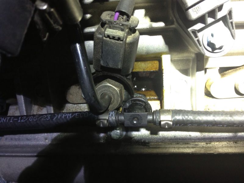

Olikos noissa suuttimissa siis se että kannattaa tiivisteet vaihtaa säännöllisesti jonkun kilometrin jälkeen?

Ei niitä suuttimen tiivisteitä etukäteen vaihdella tartte, pitää silmällä että vaihtaa heti kun alkaa vuotamaan IMO. No jos tykkää superennakoivasta huolosta niin sitten vaihtaa vaikka kerran vuodessa, homma täytyy kuitenkin tehdä huolellisesti joka kerta. (Offtopic, oli joskus juttua erään suomalaisen laivanmoottorinvalmistajan kanssa, valtaosa moottorin vioista johtuu edellisessä huollossa tehdyistä toimenpiteistä, virheistä huolimattomuudesta tai huonosta tuurista)

Suuttimen vuodon kuulee v6:ssa ainakin kun laittaa kylmänä käyntiin ja aukaisee oven. Sitten tulee sen verran ääntä kabiiniin että sen nakutuksen huomaa kyllä. Siinä vaiheessa pikeä ei ole suuttimen juuressa vielä paljoa ja suutin lähtee myöskin vielä käsin irti lämpimästä moottorista.
Koneen muovin alla, suutinputkien ympärillä ja ilmansuodattimen takana on äänieristettä joka piilottaa vuodon aika tehokkaasti pitkäksi aikaa, ellei asiaa huomioi ajoissa äänen tai hajun perusteella
Korjaus ei ole kallis. uusi pultti ja messinkinen tiivisteprikka maksaa alle 10€. Bilteman työkalu suuttimen pohjan tasoittamiseen oli jotain 65€ luokkaa.
Manuaalissa täytyy muistaa että siellä on ns. kaksoismassa vauhtipyörä. Se ei kestä kovia äkkinäisiä nykäisyjä ja repivää vaihdelaatikon käyttöä.
Siksi en lähde kokeilemaan manuaali V6:ssa ottaa valoista lähtö kisaa kenenkään volkkarinomistajan tai 200 CDI:n kanssa. Mieluummin haistelen öljyn käryisiä volkkareita takaapäin. Tänäkin aamuna yksi uudenkarhea Passatti haisi niin pahasti öljylle että aattelin että pitäis hommata mersuun parempi sisäilmansuodatin. Onneksi se passatti lähti niinkuin hauki rannasta ja sitten se inhottava hajukin katosi.
