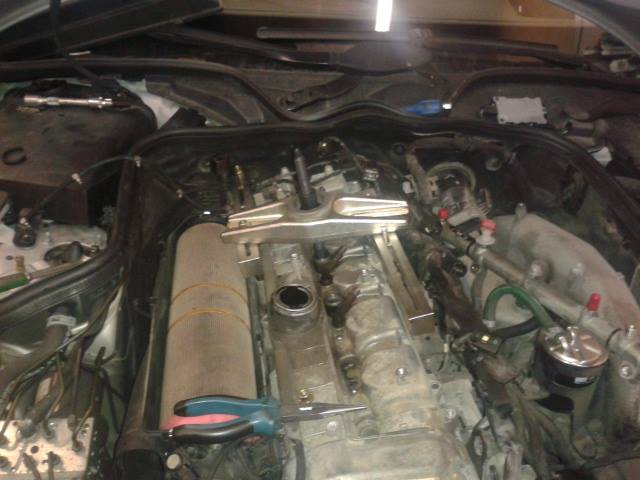

Nyt se on sitten ensimmäistä kertaa todistettu kun suuttimen pohjatiiviste vuotaa oikeasti. Selkä supsutus ja erikoinen haju tulee kabiiniin. Ei muuta kuin pika pikaa koitetaan saada aika vaihtoon että irtoaa suutin helposti. Ei kenelläkään pk-seudulla sattuisi olemaan lainata/vuokrata ulosvetäjää ja kalvainsarjaa?
juu-zo
Viestit: 380
Liittynyt: 25.12.2013 11:42
Viesti Kirjoittaja juu-zo »
Tältä näytti tuolla minun kopan alla. Eli ajettu noin 100km kotiin sen jälkeen kun huomasin hajun ohjaamossa.
Tuo ensimmäinen suutin tuossa taitaa se supsutteleva olla. Muidenkin suuttimien ympärillä on tuollaista tummaa, mutta se saattaa olla vain muuta pölyä. Kannattaisiko silti vaihdella muutkin vaikka supsuttelua ei vielä kuulu kuin tuosta yhdestä suuttimesta? Mahtaako lähteä vielä ilman ulosvetäjää tämän näköisenä? Mietin josko uskaltaisi kuitenkin itse vaihdella tuon tiivisteen. Kahteen korjaamoon soittelin ja veloitus yhden tiivisteen vaihdosta kuulemma noin 200€ jos suutin ei ole ollenkaan jumissa. Siitä ylöspäin sitten jumiutuneitten suuttimien irroitus. Tuolla rahalla jo aika monet asennuskaljat ostelee. Pitäisi siis hommaan ilmeisesti ainakin olla kalvain, m6 kierretappi mallia pitkä ja uusi pultti sekä tiiviste.
Viestit: 29769
Just. Meillä saadaan tuollaiseen remppaan menemään ehkä 60-70 euroa.
