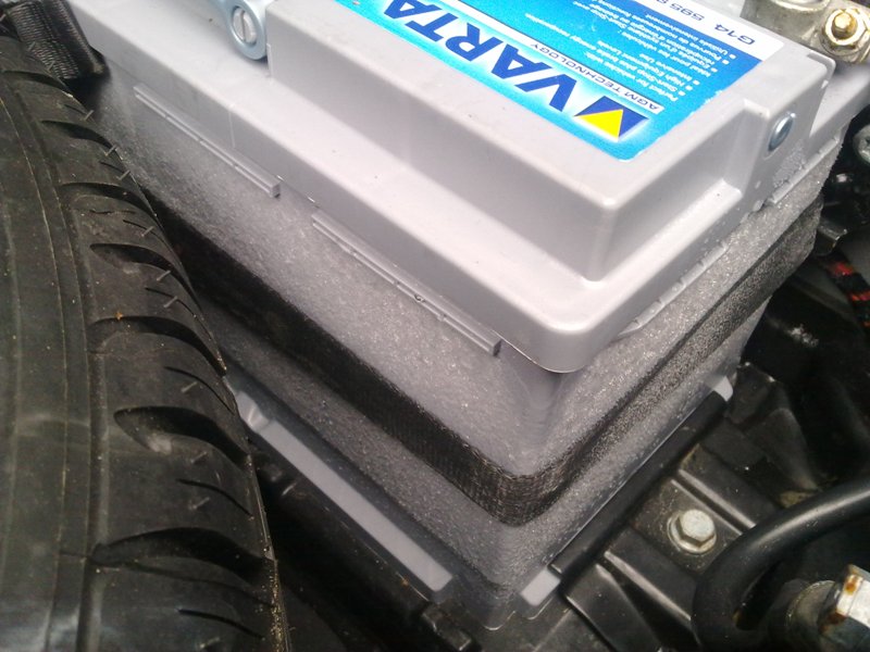

Mitäs olette mieltä ku olen täss jahkaillu laittaa solumuovia akun ympärille eristeeks tossa C:ssä kontin pohjallahan siinäkin akku on? Sinne näyttäs mahtuvan joku 6mm levy oleen ympärillä ja alle sit jotain muuta eristeeks
jusamb
Väyrys-Fani
Viestit: 3861
Liittynyt: 30.9.2005 12:52
Paikkakunta: Näillä main
Viesti Kirjoittaja jusamb »
Pega kirjoitti:Mitäs olette mieltä ku olen täss jahkaillu laittaa solumuovia akun ympärille eristeeks tossa C:ssä kontin pohjallahan siinäkin akku on? Sinne näyttäs mahtuvan joku 6mm levy oleen ympärillä ja alle sit jotain muuta eristeeks
Lyijyakku ei juurikaan lämpene ladattaessa, joten jos akulle ei tule ulkopuolista lämpöä, niin eristämisestä ei ole mitään iloa. Ehkä vain haittaa, kun ulkolämpötilan lämmetessä akku pysyy edelleen jäässä...

Mikäs idea sitte on että sprintterin akun ympärillä on tuollainen lämpöeriste, vaikka akku onkin konehuoneessa? :?:
Kyllä jonkun lämpökanavan vois tuon omankin toukan paksiin virittää akulle menemään... Liikaa kyllä vaivaa. :?
