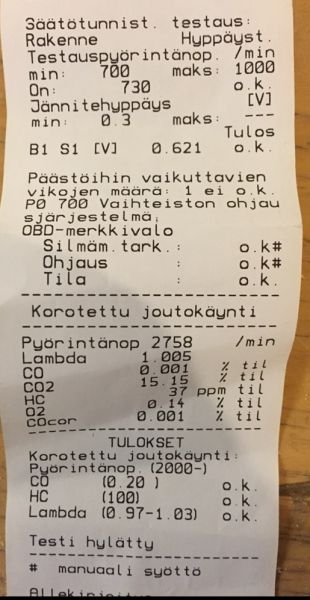

Ettei mee liian helpoksi elämä, tulihan tänään hyvinki outo juttu vastaan. Kärkeen mainittakoot et kyseessä 04 automaattilootanen rellu, joka osaltaan tietty selittää :roll:

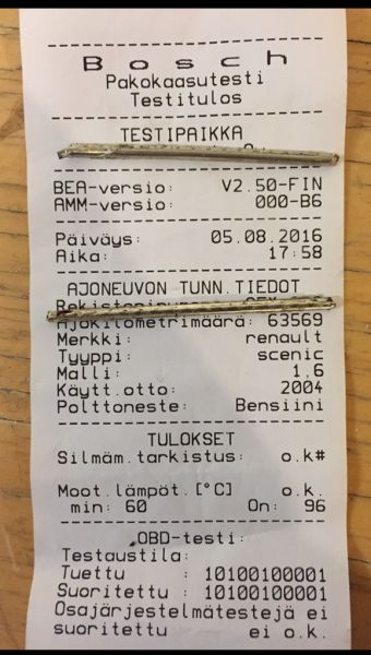

Itse asiaan: konttoria varten on jo vuosia ollut tapana hakea päästölappu korjaamolta ettei niistä siinä vaiheessa tule yllätystä, niin tälläkin kertaa. Itellä kiinan autocom, sillä katoin läpi (viat luonnollisesti korjattu), kaikki ok. Korjaamolla boschin pakokaasutesteri, piuhat kiinni ja kas kummaa: yksi päästöihin vaikuttava vikakoodi :shock: Ei nollaatunu sillä, löivät boschin diagnostiikkavehkeeseen kiinni -> ei niin ensimmäistäkään vikakoodia. Varuiksi siitäkin kokeili nollauksen vaikkei mitään nollattavaa ollu. Muutaman kerran tätä koittivat eikä lopputulos muuttunut. Hylsy testissä pysyi. Herjas jotain automaattilootan ohjausta.
Trafin sivuiltahan löytyy lista renaultin obd-testi hylsyyn johtavista koodeista, eikä laatikon vikakoodi ole siinä mukana. Ongelmaksihan muodostuu nyt se ettei siellä ole mitään varsinaista korjattavaa vikaa, eikä koodi edes pitäis vaikuttaa tulokseen. Pakokaasutesterihän ei mitään varsinaista koodia edes anna, eli sekään ei vie asiaa eteenpäin.
Onko tuo nyt ihan poikkeuksellinen ongelma vai onko joku vastaavaan törmännyt aikasemmin? Päästöt itsessään olivat kuitenkin ihan mallillaan, lappuun vain sen hylätyn sen koodin vuoksi heittää. Mitenköhän ne konttorilla tuohon suhtautuu, onko tuota jotenkin mahollista saada läpi?
Oisko laatikon vikakoodit jossain "yleisvikakoodiluettelossa", että ei vaikuttas tuomioon vaikkei olekaan sillä Rellun listalla?

Kyseessä tää varmaan maailman yleisin boschin testeri millä otettiin, tää vihreekuorinen jolla saa kaikki maailman testit bensasta ydinkäyttösiin, siinähän on se obd-töpseli. En niin tarkkaan pistäny mieleen koodia mut oli £6(tai joku vastaava erikoismerkki ja pelkkä 6 sen perässä), selitys laatikon ohjaus. Ja het perään boschin testeri, liekö muuten niin merkeillä väliä mut kuitenkin saman valmistajan laitteet ja ihan puhdas vikamuisti.
En tiedä miten konttorilla tosiaan suhtauduttais, tulosteeseen väkisin tulee hylsy ton vuoksi mutta päästöt itessään ok kaikilla alueilla eikä erikseen mitään koodia obd:n kautta tuu, mutta ku ne ny vaan on yhteennaitettu siinä vehkeessä niin minkäs tekee :shock:

Otetaan nyt ihan täsmennyksen vuoksi, korjaamolla otettu testi, en vielä sinne konttorille uskaltanut. Kun ei niin tarkkaan laiteteknilkka hallussa, antaako nämä nykyiset testerit ottaa päästöjä jos ei obd-piuha kiinni? Kun siinä ekanahan se kyselee et katillinen/katiton ja ne vuosirajat näkyy siinä. Ja löyty sittenkin se lappu, p0700 koodi, eli joku ääriepämääränen vaihteistoon liittyvä. Kyllä mä tän muuten ymmärtäisin mut minkä ihmeen tähen koodia ei saa näkyviin muualla. No jos ny ihan tarkkoja ollaan niin täysjärjestelmä tarkistus boschilaisella kerto et muistiin jääny huomautus et kortin patteri pitäs vaihtaa..
Ja lisäkseen, p0700 koodin pitäs sytyttää mittaristoon vikavalo ja vaihteiston mennä vikatilaan, mut eihän lulla oo millensäkään. Tästä voidaan kai vetää johtopäätös et oikeaa vikaa ei ole.

Viestit: 29893
Se on periaatteessa selvä, hylätty, kun lappu on tuollainen.
Sitten on pieni mahdollisuus että katsastuksessa annetaan armoa kun kyseessä on renault, juuri samanmoinen tapaus oli kun kävin ceetä leimaamassa viime viikolla; edellä Fiat Bravo ja yksi vikakoodi, katsastajat naureskelivat keskenään että olkoon kun mil-valo ei pala, ei sitä kuitenkaan kuntoon kukaan saa.
Jos vikakoodin saa nollattua niin jää tuo mikä kuvan lapussakin on: osajärjestelmätestejä ei suoritettu ei o.k.
Se riittää hylkäykseen ellei ole korjaamon allekirjoittamaa selvitystä siitä että on vaihdettu jokin osa tai muuten korjattu ja osajärjestelmätestit suorittamatta koska ei ole vielä korjauksen jälkeen tullut tarpeeksi ajosyklejä että testit olisi OK...selvitys Trafin kaavakkeella, löytyy netistä.
Vikakoodi kyllä löytyy Bosch testerillä samalla tapaa kuin pakokaasutesterillä, OBD ja sieltä sitten vaihe 3/7 ja nollaus. EsiTronicista löytyy syyt vikakoodille ja mahdollinen tarkastuslista.

En kiinnittänyt aiemmin huomiota tuohon osajärjestelmä osioon, koneen näytöllä vaan ilmoitti herjan.
Siinähän se onkin, Esitronic (kiitti muistutuksesta, ei tullu nimi äkkiseltään mieleen) ei lukuisista yrityksistä huolimatta löytäny mitään. Tai no siis, kaikkee toissijasta kuten patterin vähyys (ei akku, vaan nimenomaan kortin patteri), yhteys autoon löytyy. Monen kautta kokeilivat, koko järjestelmän tarkastuksen lisäksi moneen otteeseen pelkkää laatikkoa, yhessä laatikko/moottori yms, ei mitään. Vielä lennosta töpseleiden vaihto, pk-testeri herjaa, E-t ei, eli ei pitäs nyt siitäkään olla et koodi tulis vaikka vaan käynnistäessä.

Ei jäänyt onneks lapusta leima kii, kelpas kun ei ko. koodia rellun hylkäyslistalla ole. Katkennu jousi taas kummasti sai insinöörin piirtämään hylätyn lappuun.
Jäi kuitenkin mysteeriksi mistä pakokaasutesteri vikakoodin keksi, luulis ja olettais et boschilaisten softalogiikka olis jotenki yhdenmukainen.
Viestit: 29893
Auto sen on keksinyt, ei testeri :D Hyvä kun ei jäänyt enää tuosta kiinni !
