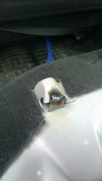

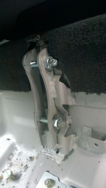

Tänään tehty uusimman säännön mukaan eräästä 202:sta paku.
istuinosat ja selkänojat irti, selkänojien keskisaranan reikiin pultit ja päihin mutterit ja migillä näppäys pultin päähän jengan pilaamiseksi.
Selkänojan sivukiinnikkeiden ruuvinreikien päälle noin 1x5cm pellinpala, istuinosan etukiinnikkeiden laitaan 1,5x1,5 cm pellinpalat. Nämä migillä ihan pikkuisen reunasta kiinni.
Katsastusmies tuli vielä perässä pihalle kun olin lähdössä että odotapa, otti kuvat toteutuksesta niin kuulemma saa kyselijöille näyttää miten helposti voi homman tehdä ja rikkomatta auton rakenteita eli on myöhemmin palautettavissa henkilöautoksi tarvittaessa.

Olisiko laittaa kuvaa tästä toteutuksesta tänne? ihan vaan mallinvuoksi.

Mahdollisimman yksinkertaisesti :wink: auton omistaja itse maalaa nuo ettei heti ruostu.
Viestit: 6038
dealer kirjoitti:Kuva
Juu, tolleen se kannattaa kun toi pulttihomma.
Oiskohan kelvannu ylempään kiinnikkeeseen reijästä se pelti läpi ja hitsata lenkiksi jolloin ei ois tarvinnut runkoa hitsata - juurikin ruostumismielessä. Ja samantyylinen toiseenkin. Turhahan on hitsata auton runkoa kun voi hitsata osan niin että se pikkuisen liikkuu mutta peittää kiinnityspaikan kuitenkin. UMPEEN HITSATTU ei tarkoita umpeen muurattua tai valettua. Fiksu katsastaja. Ei olisi mennyt läpi Mäntsälän itäisemmässä katsastusasemassa jossa osa olisi yritetty repiä irti tai ainakin väitetty että tuonhan saa irti.
Viestit: 29821
Nimenomaan, niitä kuulemma on jotka sitten vääntelevät tuollaiset "haitat" irti ja hylkäävät. Täällä on onneksi järki päässä katsureilla.
Ei noiden kiinnikkeiden ruostuminen ole minkäänlainen ongelma, mutta voi kyllä tehdä monella muullakin tapaa. Osa leikkaa rälläkällä kiinnikkeet irti ja syöttää nakinpalasen sisällä naapuruston koirille :evil:
Sääntömuutos on vain ja ainoastaan verottajan sanelema juttu. Muutos pakettiautoksi pitää olla riittävän vaikeasti toteutettavissa, sekä laintulkinnaltaan riittävän monimutkainen, jotta siihen mahdollisimman harva enää ryhtyisi. :!:
Silti niin saa tehdä. :shock: Miksikö? No kun täystyrmäys jättäisi monet viskaalit virattomiksi. :lol:
Onko tässä kuvassa joku selkänojan sivutyyny tjsp? Sitä ei tarvinnut poistaa?

On, Roisto :idea: Sitä ei tosiaan tavinnut irrotella.
