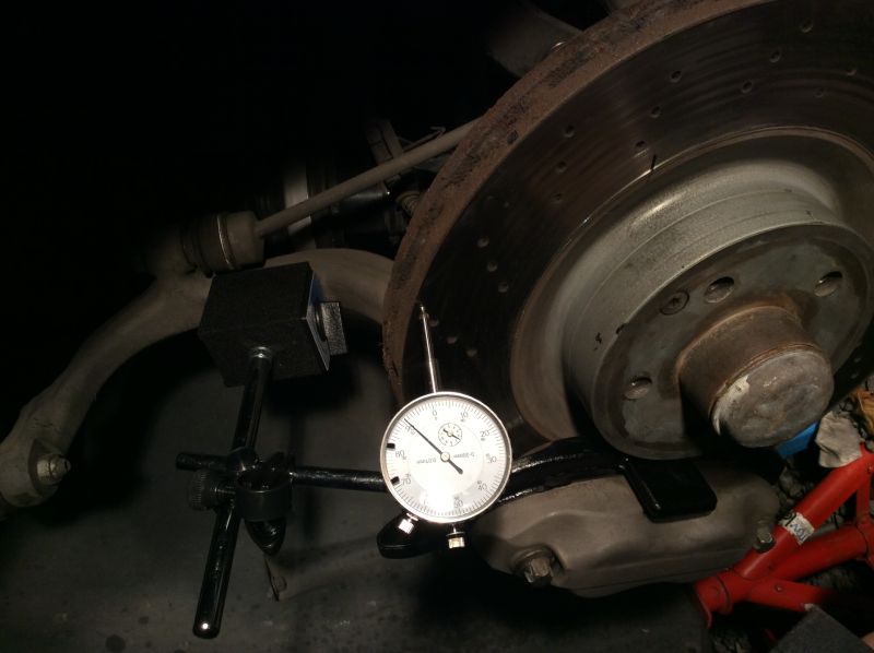

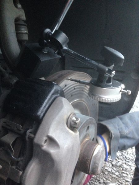

Kävin hakemassa heittokellon ja ainakin levyjen osalta nyt on jotain järkeviä lukemia esitettäväksi. Kaikki männät liikkuvat kevyesti eli jumia jarruissa ei ole. Kävin heittämässä pienen lenkin autolla samalla tarkastellen erilasilla jarruvoimilla, että vaikuttaako jarruttaminen tärinään - ei vaikutusta.
Matkustajan puolelta jarrulevyn yläreunasta luettuna heittoa 0,09mm.
Kuskin puolella heittoa vähemmän, 0,04mm verran.
Mitä mieltä raati on näistä luvuista? Voisiko tuo levyjen heittoa aiheuttaa tämän kokoisissa levyissä sen verran epätasapainoa, että se ilmentyisi tärinänä?
Sulla kello vinossa.
Jos vaikka 45 astetta vinossa niin 41% liian pieni luku. Kuvasta ei kulmaa oikein kunnolla näe. Mutta voisi olla jopa 30 astetta vinossa.
Kymppi alkaa olla liikaa jo - tuntuu kyllä jarrutettaessa. Mutta onko levy vinossa vai vaihteleeko paksuus vai onko ropelilla?

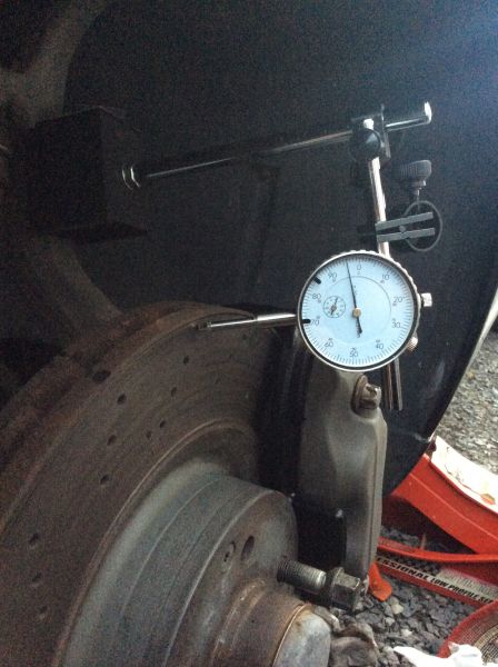

Uudet mittaukset suoritettu ja kellosta näppäisty samalla kuva. Näyttääkö nyt kellon kulmat siltä miltä pitääkin?
Uusilla mittauksilla kuskin puolen levyn heitoksi yläreunasta mitattuna tuli 0,03mm
Matkustajan puolen levyn yläreuna 0,1mm ja levyn alareuna n.0,04-0,05mm. Levy heittää ylhäältä siis melkolailla enemmän kuin alhaalta. Voikohan tässä olla syy siihen, että varsinaista jarrutäristystä ei ole, kun kovimmat lukemat tulevat ylhäältä ja palan kosketusalueella on suurimmaksi osaksi pienempää heittoa? Mittasin tältä puolen myös levyn "navan" ja siinä heittoa tuli 0,02mm.

Nyt on kello nätistiXhaust kirjoitti:Uudet mittaukset suoritettu ja kellosta näppäisty samalla kuva. Näyttääkö nyt kellon kulmat siltä miltä pitääkin?

Mutta että joku saa ylä ja alareunasta eri heiton... Oisitko mitannut irtonaista levyä... Kun palojen kohalla vielä vähempi...
Pistää vaikka parilla vastakkaisella pultilla levyn napaan kiinni. Se yksi orpo levyn kiinnitysruuvi saattaa olla löysällä tai tyystin puuttua.
Tarkoititko levyn ulkoreuna vs levyn heitto navan vierestä? Tietysti voi tuokin täristää, mutta kun ei tarkemmin tiedä miten voimakasta se on, ei tuon ihan tolkuttomia luulis ottavan. Luulis levyn heittojen muuttuvan jarruttaessa.
Oliko levy nätisti navassa kiinni, siis että tasaseen paikoillaan? Ettei ollu ruostetta tms navassa joka vois levyn asentoon navan suhteen vaikuttaa?
