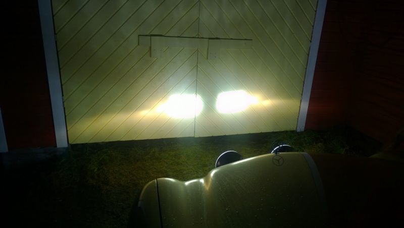

Ostin parin NBB Alpha 225 ja niihin H1 35w xenonit, jos laittaisi ceehen.
Kasasin toisen ja kokeilin, ei kyllä hyvältä näyttänyt valokuvio :( Saapa nähdä menikö rahat ns. hukkaan :?

Jos lamput on vielä irrallaan niin kokeile laittaa polttimon alle millin säätölevy, muuttuuko parempaan/pahempaan valokuvio. Joissakin xenon polttimoissa olen huomannut että kanta on aavistuksen vinossa lamppuun nähden. emännän auton touringeissa toisessa oli just oikea kuvio mutta toinen ihan outo... kanta vinossa. Vertaa myös normaali h1 poltinta xenoniin, onko polttopisteen etäisyys sama molemmissa lähellekkään.
Viestit: 29836
Kiitos, kokeillaan :idea: juurikin sen näköinen kuin ei olisi polttimo oikealla kohdalla.
Viestit: 29836
Joo, ei auttanut vaikka kokeilin laittaa toisesta umpiosta lätkän lisäkorokkeeksi. Eikä sekään kun laitoin D1S polttimoksi. Valokuvio on mitä on. Kokeiltu vain lähietäsyydeltä, mutta näkeepä tuon että parempikin voisi olla.
Kai nuo pitää ruuvata keulille talveksi.
Viestit: 29836
On ne ihan hyvät käytännössä vaikka valokuvio oli sopivan läheltä seinään kuin ripulip*ska.
Kelit on niin sekalaiset edelleen ettei voi vertailla muihin xenonlisävaloihin mitä on itse tullut kokeiltua, mutta hyvä ostos :idea:

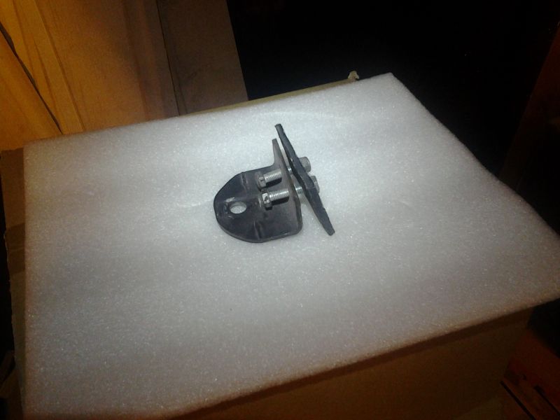

Auttakeehan hahmotuskyvytöntä miestä alamäessä...
Mulla on hoteissani kuvan mukainen kiinnityssarja, jolla yritän saada lisävaloja kiinni. Tuo maskin ruuvipaikkoihin kuuluva pidempi kiinnike on ok, sen saa olemassa olevien ruuvien alle. Tuo "jatkokappele", jossa on pari jyrkkää mutkaa, onko sitten ihmetystä herättävämpi... Miten tuo olisi tarkoitus laittaa, jotta siihen saisi valonki vielä jotenkin kiinni? Mihin tuo alla mainittu "lampunvahvike" viittaa? Lisävalona mulla on Boschin Touring 190, jossa on kääntyvä alakiinnityspää.
Viestit: 29836
Käsitän tuon niin että jatkokappale on suora lyhyt osa ja lampunvahvike se joka tulee maskista läpi etupuolelle.
Kuva on niin selkeä ettei tuossa voi olla erehtymisen mahdollisuutta ?
Ota kuva miten nuo on sinun autossa paikallaan tai menossa paikalleen ?
Viimeksi muokannut dealer, 23.1.2017 19:22. Yhteensä muokattu 1 kertaa.

dealer kirjoitti:Käsitän tuon niin että jakokappale on suora lyhyt osa ja lampunvahvike se joka tulee maskista läpi etupuolelle.
Öö...pienen lisämausteen voi tuoda se, että saamassani paketissa ei ollut suoraa lyhyttä osaa eli jatkokappaletta lainkaan. Eli paketissa oli vain pitkä osa ja enemmän kääntyilevä osa (joka lienee lampunvahvike).
Pitää siis metsästää jostain sopiva jatkokappale.
Viestit: 29836
No sitten ei ihmekään ettei onnistu. Helppo tehdä sopiva palanen.
hanski77
Viestit: 7
Liittynyt: 09.11.2016 9:22
Viesti Kirjoittaja hanski77 »
Jatkopalat löytyi toisesta hyllystä,pistän kirjeeseen tulemaan
