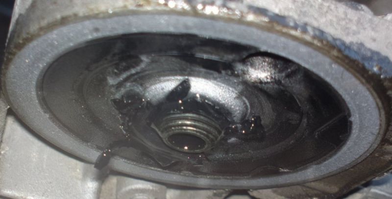

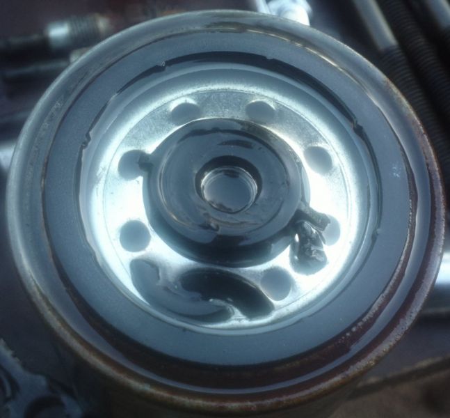

Tämä topiikki on lähestulkoon kaikille autoille MUTTA ERITYISESTI diesel autoille näin talven tuloa odotellessa olisi hyvä muistaa vaihtaa se polttoainesuodatin koska on se kiva istuu noin 10-20 pakkasessa lasit huurussa kun säästin sen muutaman kympin huollossa syksyllä ikävä kyllä nyt on esim W204 ja W212 polttoaine suti ollut mallia lämmitettävä niin se maksaakin noin 120€
P.S jos kus tulee bensa putsareista ruosteen väristä bensaa
Muutama kuva

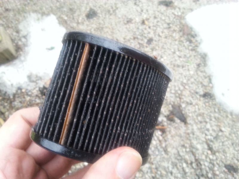

Tämän näköinen oli pökötin suodatin, pilkut tuli siitä kun pudotin sorapihalle. Ei ihan uutta vastaava enää, joku 30 tkm ajettu. Ohjeellinen vaihtoväli 60 tkm.
Kuva[/img]

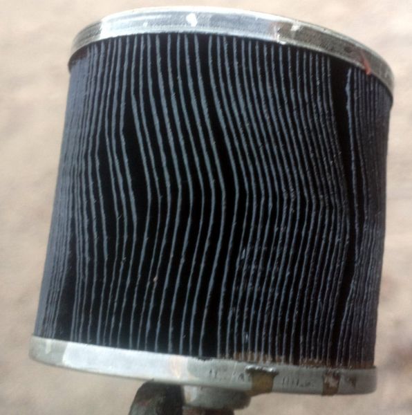

17 vuotta samalla suodattimella. Olisi varmaan mennyt muutama vuosi lisää :lol:
Vähän oli tiiviste antanut periksi.
