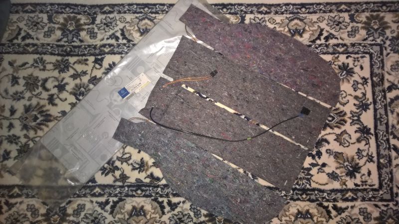

Pittääkö se lämmitettävä itse askarrella jos ei ole valmista keksintöä tarjolla.... Hmmm mullahan on C36 penkin lämmitysvastus (A2028201698)
Siinähän olisi kahdenlaista vastusta muodoltaan tarjolla. Ottaa keskipalat tai reunapalat. Onkos tuo nyt kytketty sarjaan vai rinnan....

Toi taitaa olla selkäosa sporttipenkkiin ei niitä kukaan osta yli satasen se maksaa tiskillä. Ennemmin silppuan kun myyn kahellakympillä :D
Tai vois sen pistää puoleen hintaan ebayhyn...
Samalla rahalla sais jonkun tarvikkeen. Toi on kyllä ohut ja pehmeä eli tosi hyvä mihin vaan lämmittämään.
Mulla voisi olla pari käytettyä 124:n elementtiä kotipuolessa. Ne joutaisi sängyn alta hyötykäyttöön. Tieten jos kiirus on, niin sitten... Ne oisi suurin piirtein tuon keskusosan levyisiä.
Melkomoinen teho noissa on, jos suoraan kytkee. Ainakin 124:ssa kakkosasennossa on istuin ja selkänoja rinnan (olikohan 60 watin luokkaa) ja ykkösasennossa sarjassa (~ 15 W). Eli yksittäin 30 wattia.

Jaa, se siis säädetään niin. Autosähkömäistä! ajattelin että teho säädetään jossain muualla kuin rinnan sarjaan kytkennällä. Tuo selittäisi että tuossakin amg penkin tapauksessa on kaksi liitintä.
Ehkä pienempi teho olisi toimivampi ja turvallisempi. 8v peppu on varmasti herkempi lämmölle kuin aikuisen takapuoli. Pitääpä mietiskellä tätä tarkemmin...
