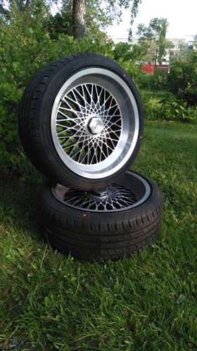

Tällaiset niistä tosiaan tuli kasattuna.

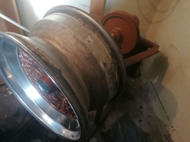

juu-zo kirjoitti:Tällaiset niistä tosiaan tuli kasattuna.
Millä huulet käsitelty? Siis lähinnä onko lakkaa päällä? Entäs maalit - pulveria, märkää? Veditkö paljaalle alumiinille ennen maalausta?
Kokeilin ihan uteliaisuuttani wurthin kilikaleja taulun kehykseen joka muovinen ja tuli oikein hyvä hopea pinta niihin. Siitähän innostuin sitten kokeilemaan vanteisiin ja eihän siitä mitään tullu. Wurthin pohjamaali ja siihen väri päälle ja kruunuksi lakka ja kiehumaan alkoi :D Tosin vetäisin vähän märkää märälle tyyliin. Se ei vanteeseen toiminut vaikka taulun kehykseen toimi. Tosin taisi olla kehyksissä pikkuisen enempi kerennyt kuivahtaa.
Pitäis tossa noi tarvikepentat maalailla (nyt puhallettu pois ne kiehuneet wurtin kilikalit) niin niihin ei hirveetä omaisuutta maaleihin kannata laitella. Pohjat on siis alumiinisilikaatilla puhallettu ja isompiin huokosiin plasticpaddingia kun ei muuta käsillä ollu. Onkos karhealle alumiinille välttämätöntä sutata mitään happoväriä saati pohjamaalia... Väri+ lakka tosin tuntuu liian helpolta :D
Miten herrat maalailette vanteenne?

AK47 kirjoitti: Millä huulet käsitelty? Siis lähinnä onko lakkaa päällä? Entäs maalit - pulveria, märkää? Veditkö paljaalle alumiinille ennen maalausta?
Näiden reseptinä oli siis seuraava.
Ensiksi kemiallinen maalinpoisto sekä keskiöille että tynnyreille. Keskiöt oli sen verran hyväkuntoiset että niille ei tämän jälkeen tarvinut muuta tehdä kuin vetää pulveria pintaan eli gunmetal pulveri ja tämän päälle semimatta pulverilakka. Tynnyreistä pyöräytettiin hiomapaperilla isoimmat hapettumat pois ja sen jälkeen lipoille tärykiillotus. Tämän jälkeen tynnyreille perus vannehopea pulveri pintaan. Pintakäsittelynä on vedetty vain qyeon rim pinnoite. Lipat siis ihan kiillotetulla paljaalla alumiinilla. Kyllähän tuo lippa tuosta joka vuosi käytännössä vaatii pienen puffauksen ja pientä naarmua siihen ihan varmasti käytössä kertyy. Eipä kiillotetulle alumiinille ole oikein mitään järkevää muuta tapaa pinnoittaa. Peilikirkkaaseen lippaan lakkakin on vähän huono ja sitten saa vuoden parin päästä taas raapia päätä niiden lakan alla olevien hapettumien kanssa.
Perus hopean pulverin vetäminen vanteisiin maksaa täällä etelä-suomessakin vain 200€ luokkaa kierros ja tuo sisältää jo yleensä pienen fiksin kanttarinaarmuihin, että ei mielestäni kovin kauaa kannata edes itse tuhrata aikaa fiksailuihin.

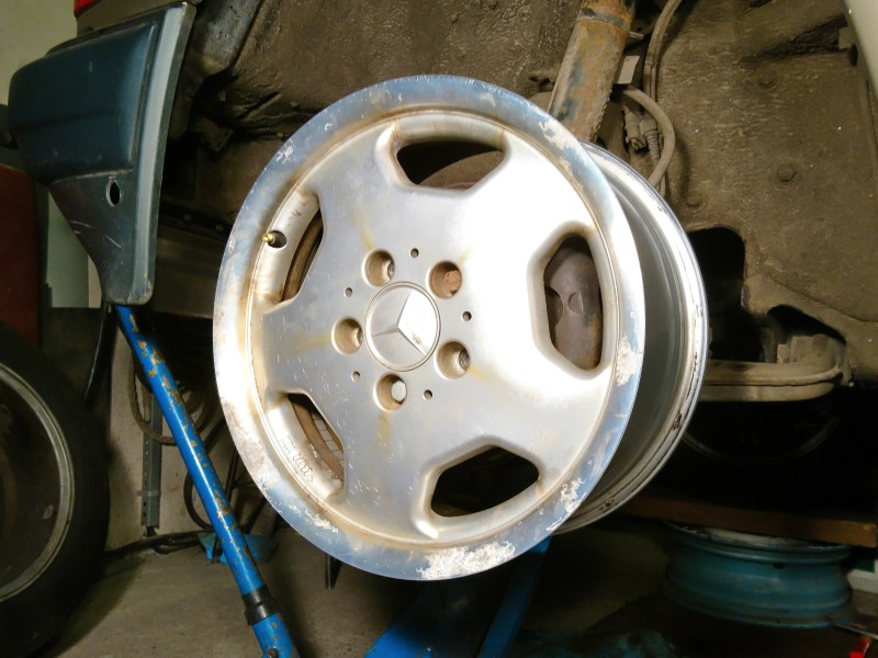

Talveksi pitäisi nämä 18" AMG:t sipistellä kuntoon.
Näissä kun on tuollainen diamond cut pinta niin pohdin alkaisinko tuota hiomaan ja kiillottamaan vai veisinkö suoraan vain hopeiseksi pulveroitavaksi koko vanteet.

Muusta maalailusta en osaa kommentoida, mutta sivusta seurannut kaverin puuhasteluja tuollaisten old-school V8 Audien parissa ja talvella oli parit sen merkin evo vanteet työnalla...muuten meni ihan kivasti, mutta lakka ei pysynyt paljaalla (hiottu/kiillotettu) alumiinilla. Kokeili paria eri laadukkaaksikin tiedettyä automaalilakkaa, mutta ei.
Sittemmin asiaa peratessa oli tullut vastaan, että paljaalle alumiinille on ihan oma lakkansa...jota alkuperäisvalmistajatkin käyttää lippeihin, mutta nyt just en muista mitä ”spiecheckeniä” se oli :tuumaus: :happy: Mutta se siis pysyy ja kestää...

Juu, siksipä kyselen kun ei ole oikein voimia kokeile ja erehdy menetelmiin. Kiva tietää että edes joku lakka pysyy kiilloitetussa huulessa. Kai se lakka alkaa pettää vannekoneen jäljiltä siellä reunassa ja sit kosteus ja paska sinne hapettamaan reunat pilalle.
Kai se kiilloitetun ongelma on liika sileys tai se että kiilloituksen myötä siinä on vahaa joka ei lähde tarpeeksi pois.
Pulveri lienee siellä 150-200 asteen lämmöissä ja lienee mahdotonta märkämaalattua vannetta pulverilakata?
Yksi olisi lipan maalaus alumiini/kromi maalilla. Tuossa on yksi maalari jolta kyselin viime vuonna maalaisko seginin vanteet naamasta peiliksi mutta silloin ei kerennyt. Pitää kysellä uudestaan.
Pulverille ei kai kitata pohjia eikä etsata millään happotartuntamaalilla mutta tavalliselle maalille kai pitää em toimenpiteet tehdä.
Mitähän tavaraa on joidenkin mersun vanteiden maalaus kun ei lähde muuta kuin reippaammalla puhalluksella (teräsrae tai kuula), alumiinioksidi ja lasikuula ei pysty kuin nimeksi. Varsinkin se sisäpinnan vaaleanharmaa joskus tosi lujaa kamaa.
Viestit: 6034
Lakan ja maalin pysyminen on toisaalta ongelma ettei meinaa pysyä, mutta toisaalta se ettei meinaa saada pois kun haluaa :D

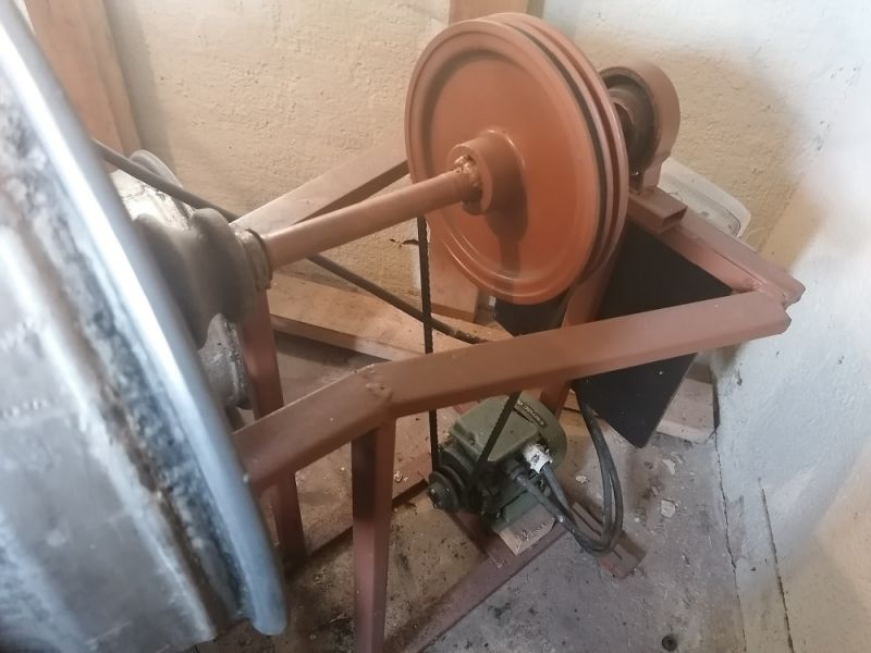

Tossa eilen sorvailin taas yksien vanteiden reunaa ja sehän toki pyörityskoneella tai sorvilla ihan ok. Puolissa sitten ei pysty monessa kohtaa sorvaamalla poistamaan. Tarvitsee muita keinoja.
Nitromorssit yms yksi vaihtoehto mutta toi mun nitromors purkki vaikka lienee vanhaa ja ehkä tehokkaampaa ei pure pääosaan maaleja. Mistä tehokkaampaa? Voisiko valmistaa jytympää itse jos ei sellaisenaan myynnissä? Mitä niissä tehoaineena? Mikä tehoaine lentokoneiden maalien poistossa, vai onko maalit siellä heppoisempia?
Lasikuulalla puhaltaminen on aika tehotonta tolla 7 bar paineella ja kaapilla mikä käytössä. Menee vanteeseen äkkiä tunti pari jos maalit lujassa. Teräsrae jättää itseään kiinni alumiiniin ja ruostuu siihen, sellaista nyt ei ainakaan tarvitse pohjiksi. Been there done that.
Muistelen että ennenvanhaan kärytettiin maaleja kuumailmalla ja jopa töhöllä ja kaavittiin sit samointein pois. Tämä vaihtoehto ei juurikaan houkuttele luonnollisista syistä.
Hiominen muotojen takia vaatisi älyttömän määrän erikoismuotoisia virsikirjoja ja laikkoja ja ties mitä hässäköitä. Käsin hiominen tietenkin liian hidasta.
Muita konsteja?
Voisiko maaleja vanhentaa/heikentää jotenkin että em menetelmät toimisi paremmin?
Työstökoneissa maali lähtee ilman mekanista rasitusta pelleistä ihan sillä että altistuu vuosia vesi öljyseokselle huoneenlämmössä... Mutta onko se aika/emulsio se syy vai bakteerit tms?
Vanteen lämmitys uunissa ei oikein houkuta kun osa alumiineista menettää lujuuttaan 200 kieppeillä. Ja vanteista ei tiedä mitä valua ne milloinkin on.
