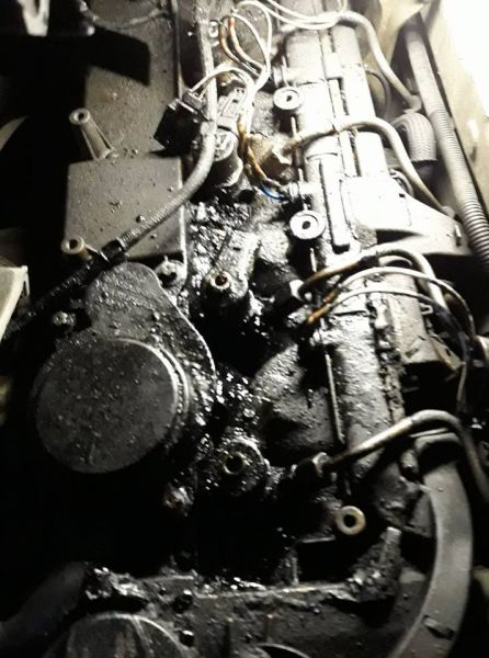

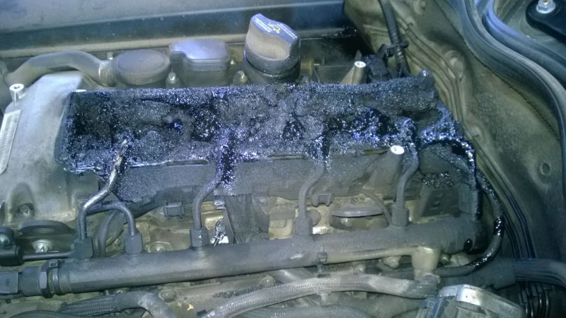

No nyt on kyllä varmasti yksi pahimpia mitä nähnyt! Saakohan tuota ikinä edes putsattua :shock: vaatii hetken liuottamista. Toisaalta lienee tuolla tervamäärällä se vuotokin jo aikalailla olemaan loppu, tiivistää itse itsensä :lol:
Saako tuota reunoja myöten täytettyä vai valuuko jossain vaiheessa takareunasta pois? Vissiin on ainakin yritetty. :lol:

Huh huh... niitä autoja visssii joillaa vaaaan ajettu :shock: :D

Ajattelin soodalla puhaltaa puhtaaksi??

Jiitek kirjoitti:Ajattelin soodalla puhaltaa puhtaaksi??
Ja mitään ei varmaankaan huomannut missään vaihessa... :roll:
kannattaa valmistautu tekemään myös suutimen ja nokan tunnistimen johdot uusiksi
niiden eristeet kun tykää tuosta huonoa ja puhallus ei ainakaan sitä
paranna
"En minä mitään kummallista tuoksua ole huomannut eikä kotonakaan ole huomautettu että vaatteet kummasti haisisivat?" :niinpaniin:
Tämä on kyllä paras. Alakanu oikeen hiiltymään.

Tuttu haju alkoi viikolla jo työmatkoilla välillä hiipimään kabiiniin. Viikonlopun 500km ajo vahvisti epäilystä ja kotiin tultua kurkkasin muovien alle. Eihän se nenä pettänyt taaskaan vaan kolmosen suutinhan se siellä oli aloittanut urakkaansa nokeamisen parissa. Ajoissa kuitenkin kun jälleen vilkaisi niin yritykseksihän tuo sotkeminen jäi. 30-45min taisi tulla rauhakseltaan heiluttua jälleen tutun asian parissa. Nyt on kilometrejä itsellä takana tällä om611 padalla noin 110tkm ja siinä ajassa on jokaisen pytyn suuttimen pohjatiiviste vuorollaan tullut vaihdettua. Katsotaan koska uusintakierros alkaa. Jälleen ei mitään ulosvetijöitä eikä kommervenkkejä tarvittu kun homman hoitaa ajoissa ja suoraan ajosta lämpöisellä koneella. Helppo homma kenelle vaan.

dealer kirjoitti:Uhhuh. Kitkerä on haju jo tuollaisessa, ikävä korjatakin.
Mitä nuita ehjiä korjaamaan.:wink:
Tuokin tuolla ylläoleva on edelleen tulematta siihen korjaukseen mikä piti siinä keväämmällä tehdä. Hajukaan ei tupakkimiestä ilmeisesti niin haittaa kun kuulemma jo 30tkm sillä kuvan oton jälkeen päästellyt.
