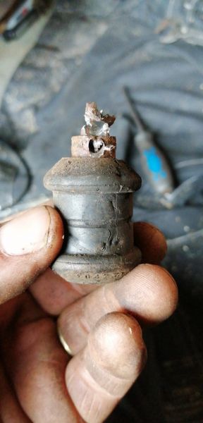

Olisiko tämmöselle tilaa foorumilla? Itse kun monesti alkanut nopeaan ja helppoon autoremonttiin joka on loppujenlopuks venynyt oletetun 15minuutin sijaan pariin kolmeen tuntiin..
Esimerkiksi juuri katkesi väyrysestä takaa toinen kallistuksenvakaajan päätytanko, ne kun on muovia jostain ihmeen syystä.. Joten ei muuta kun uusi osa ja sehän on vain kahdella pultilla kiinni joten hommahan on nopea ja vaivaton?
Ensitöiksi suihkaus wd40:stä kierteisiin ja 5minuutin päästä avaimet käteen ja pultit auki, ylempi aukesikin niinkun oletettu mutta alempi sanoo *naps* ja pultti on poikki. Näissä kun on alapään holkki metallia ja pultti tietysti niin nehän ajan saatossa ruostuu toisiinsa täysin kiinni.
Noh seuraavaks lyöntituurna käteen ja kovia iskuja josko se loppupala pultista liukeniskin irti, ei mitään toivoa. Sitten pora käteen ja 15minuuttia terä melkein sinisenä poraamista ja lopputuloksena aivan epäsikiöksi muodostunut holkki/pultti.
Tässä kohtaa sitten puukkosaha ja rälläkkä käteen ja molemmilla yritystä vetää pultinkantaa toisesta päästä irti, homma vaan on hankala kun tunkin varassa tekee niin vaarana on vahingoittaa alatukivartta samalla rälläköiden tai sahaten kun tilaa ei ole juuri mitään.
Kaikenlisäksi paskaset suojalasit päässä näkökenttä on mitä on. Puolikkaan pultinkannan kun sai sahattua pois niin uskallusta lisätöihin ei ole ettei tarvii seuraavaks ostaa uutta alatukivartta. Lopputöikseen manuaalisella pienellä nyrkkimetallisahalla 4cm liikerataa nylkyttäen josko sen pultin sais katki ajan kanssa alatukivarren sisäpuolelta, vaan noin 20minuutin jälkeen homma tuntuu naurettavalta ja luovutan.
Eli palataan siihen poraamiseen mutta tälläkertaa sieltä puoliksi sahatun pultinkannan puolelta alottaen pienimmästä poranterästä ja edeten yks kerrallaan siihen 7millin terään joka vastaa itse pultin halkasijaa.
Noh lähtihän se lopuksi pihdeillä heilutellen kun tarpeeksi oli porattu ja vitutus maksimaalinen :D
Tämäkin olis varmaan ollut se 15minuutin homma jos olis malttanu suihkia sitä WD40:stä kunnolla ja antaa asettua, vaan ei. Toki tekijä on mitä on joten näin pienikin homma peukalo keskellä kämmentä saattaa muuttua pidemmäksi työmaaksi.
Loppukevennyksenä kuva vakaajan alapäästä.
