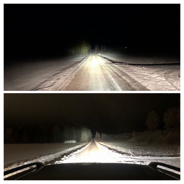

Samassa paikkaa kuvattuna genesis 600 ja walonia prime. Alemmassa ruudussa prime.
Kameran asetuksiin en mennyt muokkaamaan. Kuvanlaatuun vaikuttaa googlekuvien pakkaus.
Makuasia kummasta tykkää.
Viestit: 3838
En tiedä näkyykö tuo luonnossa, mutta alemmassa kuvassa on auton keulan edessä kirkas kohta ja ylemmässä kuvassa sama kirkas kohta on 30-40 metrin päässä.
Viestit: 4330
Pappi kirjoitti:Samassa paikkaa kuvattuna genesis 600 ja walonia prime. Alemmassa ruudussa prime.
Kuvissa näyttäis että alempi näyttä siellä kauempankin paremmin/laajemalle puut siellä valaistuu sekä sivussa olevat rehupallit
onko myös oikeasti näin vai vääristääkö kuva jotenkin ?
jos on niin aleman kuvan valoto valisee joka paikkaan koko matkalta paremin
Viestit: 11000
Genesis ei tuota hajavaloa juuri yhtään. Primen keilassa on hivenen hajavaloa joka näkyy tuossa kuvassa selkeesti leveempänä kuviona. Omaan käyttöön prime on ollut järkiostos. Kännykän kamera ottaa hajavalon mukaan kuvioon. Näin reagoi myös silmät.
Hyvä kun pääsee vertailemaan. Walonia Horizon jäänee seuraavalle kaudelle ostettavaksi.
Nytkin valot ovat tarpeen kun eläimet liikkuvat hämärän aikaan.
Kirkas kohta tulee osittain auton omista valoista. Genesis sprintterissä ja prime sokotassa. Asennuskorkeus on suunnilleen sama. Sprintterin valot eivät tee tuota kirkasta pistettä. Genesis voisi olla hivenen ylemmäs suunnattu mutta täydellä kuormalla valo on aika mukavasti tasallaan.
Kuva on hyvin suuntaa antava. Valojen kehitys on ollut huimaa parin vuoden aikana.

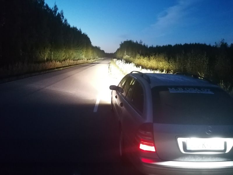

Storm 20 katolla
Viestit: 29603
Genesis 800 + Lazer reeded 30 molemmissa päissä. Kilpitelineellä kilven päällä.
En osaa kuvata niin, etteikö etuala näyttäisi noin kirkkaalta. Todellisuudessa keulan eteen ei tule minkäänlaista valopalloa.
Yritin kuvailla suunnilleen yhtä hämärässä kuin Stormia edellä.
