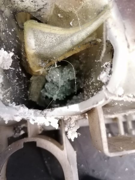

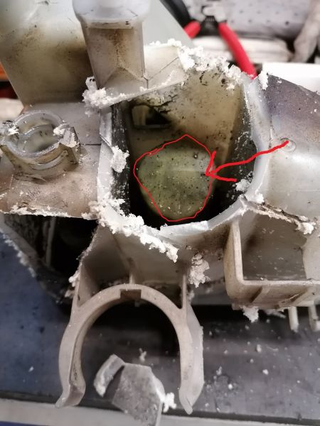

Leikkasin omasta jääneen paisuntasäiliön auki nähdäkseni millainen se "pussi" oikein on.
On muuten sitten jokseenkin hankala avattava, väliseinää joka puolella niin ettei tiedä mistä leikkaisi...
Tuossa kuvassa ympyröity osa jonka sisällä silikaattia on, pyöreä purkki jossa muoviverkkoseinät:
Tässä väännettynä hajalle, edelliskuvan pyöreä pohja vasemmalla laidalla pystyasennossa ja verkko siitä oikealle, alhaalla silikaattia:
Hupaisi pikku juttu, joka on kaukana hauskasta jos sattuu oman auton kohdalle.
