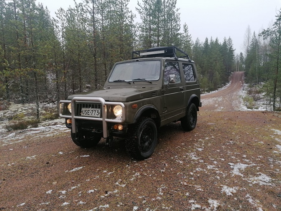

Yöllä satoi ensilumen, kovin vähän kylläkin.
Otin Suzukin tänään liikennekäyttöön. Viikolla pidin akkua latauksessa vuorokauden verran - ei sillä, olisi virtaa varmaan ollut lataamattakin - ja tarkistin moottoriöljyn ja jäähdytinnesteen määrän.
Kovin oli kulmikkaan oloista menoa, tällaiseksikin, ensimmäiset kilometrit. Ehkä 17 vuotta sitten lahjoituksena käytettyinä saadut pinnoitetut nastarenkaat jo muotoutuvat jotenkin muutaman kuukauden aikana kun auto seisoo paikallaan ?
Kävin tankkaamassa ja ajelin muutaman kymmenen kilometriä vanhoja metsäteitä joilla tuli tällä hirvijahdissa ja muutenkin metsällä liikuttua aikoinaan. Hauskaa oli pyöritellä, ja autokin vetristyi niin ettei 4 kilometrin asvalttitie-loppupätkällä enää ylimääräisiä värinöitä tuntunut.
Punainen :asd: merkkivalo, tosin tekstillä BRAKE, syttyili suuremmissa kallistuksissa. Pitänee lisätä jarrunestettä, en ehkä lisännyt jokunen vuosi sitten kun jarrusylintereitä auoin ja herkistelin.
