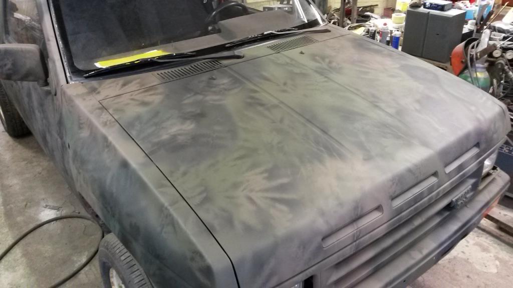

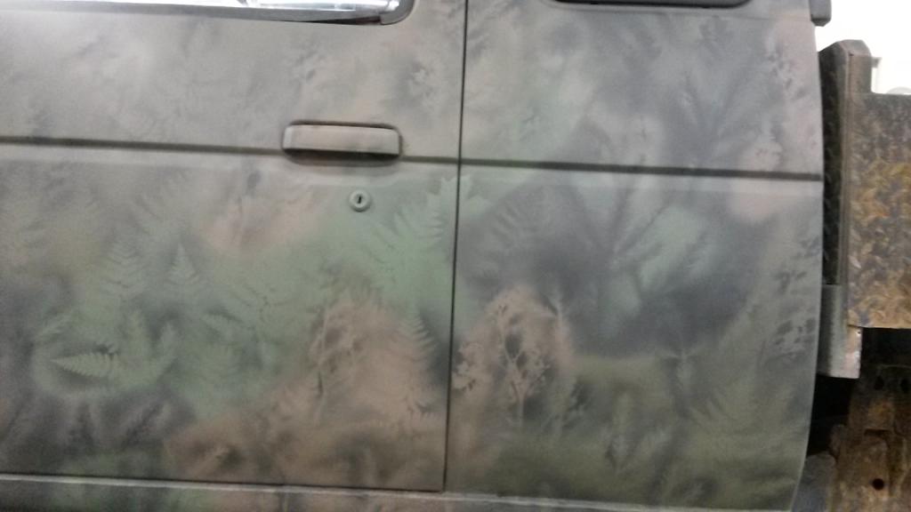

Pappi kirjoitti:Ei tarvitse maastoverkkoa päällensä kun sammaloituu luontoon... 8)
Pesaset rakkineen ja annat klopeille hiomasienen, nipun sanomalehtiä, kilometrin maalarinteippiä, shablooneiksi risuja, saniaisia, lehviä ja havuja sekä laatikollisen erilaisia metsänvärisiä sprayautomaaleja.
Sitten sanot että yllättäkääpä isäukko positiivisesti. :idea: :D
Lopputulos on nuilla asein parhaimmillaan äärimmäisen näyttävä ja erittäin hyvin maastoutuva. Ainakin siitä tulee vähintäänkin persoonallinen. :wink:

Pappi ja hupimestari ovat hyvin pitkälti asian ytimessä :pappa:
Lumilevylle olisi oikein hyvä kiinnitysmahdollisuus, etu-karjapuskurihan on runkopalkkien päissä tukevasti kiinni ... sen tilalle levy ja rauta johon vinssi :idea: Olisi lämmin kabiini jossa istua lumitöissä. Ehkä joskus...
Maalaaminen on ollut mielessä pidempäänkin, tosin mattavihreällä SA-Int-maalilla. Easy Riderin ehdotus toteutustavaksi on kyllä erinomainen :idea: vihreän lisäksi ruskeaa ja mustaa...

Aatteleppa semmosta syksyä kun ehtii tulla lumet maahan ja muut jahtimiehet valittelee, että ei sinne mehtätielle pääse... Susukilla ajaa eeltä ja auraa mennessään tien muille. Mönkijän alueauroja saa edullisesti kuten myös puskulevyjä. Tekee vaan kunnon rungon, joka kestää vähän puskeakin :)
dealer kirjoitti:Pappi ja hupimestari ovat hyvin pitkälti asian ytimessä :pappa:
..Ja riittävästi sävyjä, eli riittävästi eri purkkeja kun maalia kuitenkin menee. Laadukkaat maalit ja niille yhteensoittava mattalakka ruiskulla. :wink:
Ihan pienet roskat ei haittaa lopputuloksessa. :D

Joko on färit määrätty? :D Isommista oksista voi tehdä myös varjon avulla pahvisapluunia "negatiivina", eli maalataan se risu lopuksi päälle.. :idea:
Viestit: 29621
Ei ole tohtinut pojille asiasta mainita, kun meinaa vielä ajoittain olla pakkasta ja maalaamisolosuhteet näinollen turhan haastavat :(

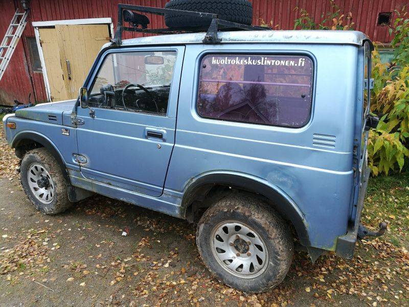

Viime syksynä ei tullut ajettua kuin parikymmentä kilometriä, melkein koko syksyn kun oli jahtiautona maanmainio 250TD.
Viikolla latasin akun -> vaihdoin akun ja kokeilin käynnistellä. Hyvin toimii.
Syksyllä olin huomannut etteivät kaukovalot toimi eikä ne olleet itsestään kesän aikana korjaantuneet joten niitä tutkimaan -> sulakkeella huono kosketus.
Aamulla 8.59 soitto katsastuskonttorille että täältä tultaisiin nastat rapisten katsastamattomalla liikennekäytöstä poistetulla susukilla 8)
Kello 9.10 konttorilla, Minna otti avaimet ja maksun ja valittelin että rekisteriotetta ei ole, se oli päässyt vähän vettymään hanskalokerossa.
Tähän katsastusmies Matti sivusta että "Susukillakonää tulit ?"
Silläpä, ja lähdettiinkin samantien tarkistamaan auton kuntoa.
Jarrut OK paitsi kuskin puolella etujarru jää hieman laahaamaan.
Helmassa kohta johon voisi koputella reiän ja laittaa pienen paikan (5x5 cm). Rungollisessa autossa ei aiheuta hylkäämistä.
Pakokaasut toissakevään sikatötkäpaikkauksen jäljiltä vielä rajoissa; CO 3,75, happi 4,75. HC ei ole koskaan ollut korkealla, moottori on erinomaisen hyväkäyntinen ja kunnossa.
Suunniteltu maalaus taitaa olla turhaa, lähivuosina väri muuttuu omia aikojaan vihreäksi sammaloitumisen myötä 8)
