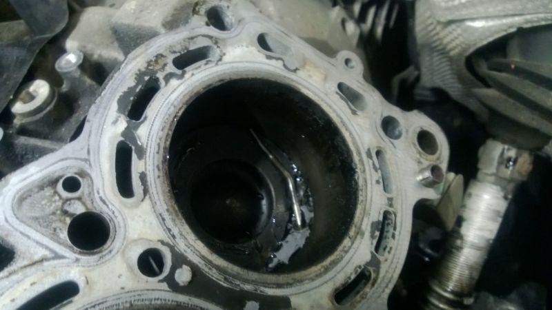

HannuS kirjoitti:
dealer kirjoitti:Olipa muuan 211 320cdi joka kiihdytyksessä alkoi jossain 4000 kierroksella naputtaa voimakkaasti, aiemmin kokeiltu vaihtaa runsaasti polttoainejärjestelmän osia.
Asiakkaalle sanoin heti kyydillä istuessani että suuttimesta johtuu, nimittäin äänen taajuus sopi juuri eikä melkein.
No, koppa auki ja kas, ykkösen suutin oli vuotanut alatiivisteestä, siispä se irti, paitsi että eipä lähdekään, no puretaan ja vetäjällä lähtee.
Kärkiholkki halki, tiivistevuoto, runko turvonnut huomattavasti (näkyy vähän kuvassakin).
V6 3.0 vai suora 3.2? Onko tuo magneettisuutin vai piezo? Onko DPF pöntöllisissä koneissa aina piezosuuttimet? Paljonkohan noilla suuttimilla oli ajettu?
Suora kuutonen, kilometrejä en muista kun monta autoa joka päivä laittelee.

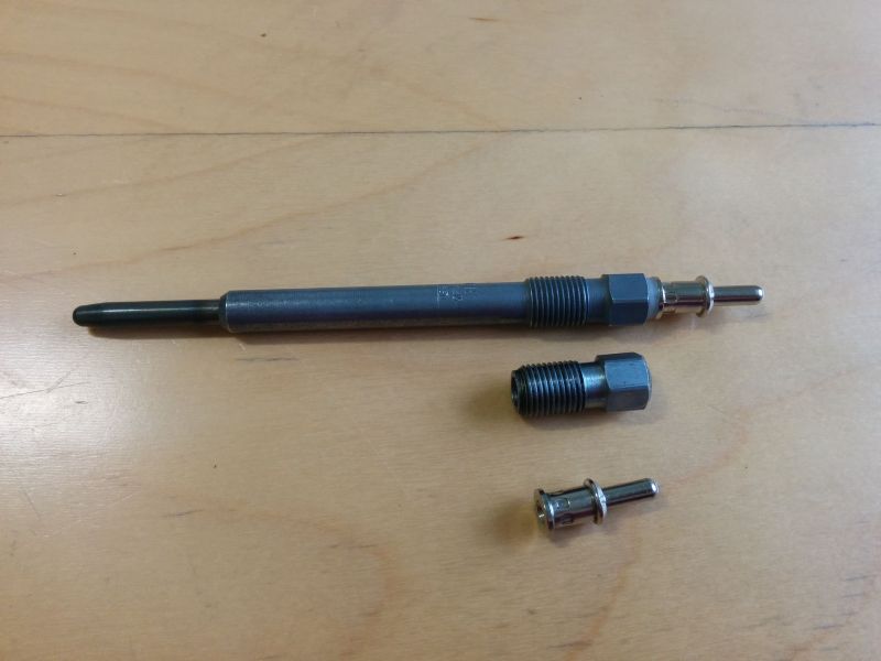

Viesti Kirjoittaja markoala »
Vaihdoin s202 cdi hehkun. Autolla on ajettu 357tkm. Nyt näin mitä on hapettunut ja ruostunut hehku. Hehku valo oli herjannut eilen ensimmäisen kerran. Mahtoi olla orkkis. Bosch ja mb osa nro oli. Onneksi lähti ehjänä. Vähän kun lähti auki niin wd:tä lisää ja tauolle. 15min jälkeen auki kiinni systeemillä pikku hiljaa lähti. Vähän jäi alumiinia hehkun kierteeseen. Hyllyssä oli bgs hehkun kalvain. Sillä putsasin reijän ja uusi hehku rasvan kera 12nm arvolla kiinni. Loput on vielä ehjiä. Täytyy vaihtaa kun ehtii. Jospa nekin irtoaisi ehjänä.
Sanokaas hyviä tapoja onkia hehkun sydän 642 männän päältä.
Viestit: 3944
jolle kirjoitti:Sanokaas hyviä tapoja onkia hehkun sydän 642 männän päältä.
Hattu irti ei siihen mangeetti tartu

Markushei
Viestit: 9
Liittynyt: 10.4.2014 19:34
Viesti Kirjoittaja Markushei »
hotari kirjoitti:
Hattu irti ei siihen mangeetti tartu[/quote
Onko tosiaan toivoton? Entä jos siihen joku muu juttu kun magneetti nappaisi kiinni, niin mahtuisiko se sydän tulemaan vaikka suuttimen reiästä? Minulla on juuri tuo tilanne päällä. Oli pajalla porattavana katkennut hehku, ja siellä tipahti tuo hehkun sydän sinne. Oli sen verran messevä hintalappu jo tässä vaiheessa hommalla että piti viheltää homma seis ja ottaa vähän happea.
Viestit: 29618
Miten se irtoaa ja tippuu, vai käsivaraltako niitä poraavat ?
Markushei
Viestit: 9
dealer kirjoitti:Miten se irtoaa ja tippuu, vai käsivaraltako niitä poraavat ?
Äläpä...
Olin silleen valmistautunut että luin useista Internet palstoista juuri minkälaisia tuökaluja on käytössä. No sitten soitin tähän ihan Turun seudulla tunnettuun korjaamoon ja kysyin varta vasten että onko heillä asianmukaiset työkalut tähän malliin. Vastaus oli että juu, ja pari tuntia menee aikaa.
Tänään sitten kuulin että ei ole valmis vielä, kun pitää kansi sittenkin irroittaa, kun jämä putosi koneeseen. Vihelsin pelin poikki kertakaikkiaan. Maksettavaksi siitä pudotuksesta poratessa kertyi laskua jo päivän verran, 560€... Miten siihen niin kauan meni?
Nyt olisi sitten mietittävä miten jatkaa, mutta luotto meni tuohon paikkaan.
Markushei kirjoitti:
hotari kirjoitti:
Taidetaan puhua samasta autosta :lol:
Markushei
Viestit: 9
Taidetaan puhua samasta autosta :lol:[/quote]
No niin minäkin jo epäilin:-). Juu, tuommoinen rojekti on nyt sitten päällä. Koitan tässä pohtia vaihtoehtoja. Hitonmoinen murhe moisesta. Tämä palsta on kyllä ollut suuri apu aiemminkin, niin huutelin täälläkin.
Tässä on jo useampi mesemies tätä äimistellyt, ja sinäkin olet jo talkoissa:-). Tämmoiset palstat on kyllä hyvä juttu oikeesti. Paljon jeesiä saa, ja joskus sitten pääsee itsekkin jotain jelppimään.
Viestit: 4330
Äläpä...
Imusarja/pakosarja pois ja sieltä kautta koittaa kaivella

Markushei
Viestit: 9
Mjoo. Tuo venttiilien välistä tonkiminen oli itselläkin vähän salaa mielessä. :-). Imusarja onkin jo pois. Pitää noutaa se auto sieltä korjaamon pihalta ja alkaa äimistelemään huomenna.
Markushei
Viestit: 9
Pega kirjoitti:
t
Minä olen ollut siinä luulossa ett pyttyyn pistetään painetta ku poraa niin ei vahingossakaan mittään paskaa tipu männän päälle :oops:
Niin juuri, se oli se minunkin kuvitelma. Siksi juuri tivasin niiden oikeiden työkalujen perään. Kyllä kai niillä sentään lähtee aikalailla puhtaasti tuo jämä pois?

Markushei
Viestit: 9
No ei tuota sydäntä olisi saanut tuolta mitenkään. Oli noin mutkalla... Olisiko männällä koittu nostaa, tai jotain. Vieläkin vaan itse ajattelen että jos olisi ollut paine pytyssä poratessa niin olisiko muka päässyt noin pitkä nysä putoamaan.
No se siitä. Purkaa piti ja saman tien sitten toinenkin kansi koneistamoon+jakopään osat uusiksi. Loppuviikosta niputetaan.
