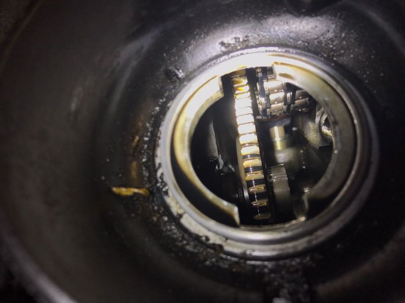

"Jumissa" oleva om642 tullut hommattua ja ajan kuluksi hieman metsästellyt vikaa siintä.
Pyörii n20 astetta ja selkeästi kolahtaa.
Lohkossa ei selkeää reikää missään ollut ja toisen puolen venttiilikopan otin pois, eikä suoraa sattunut silmään, että olisi venttiilit ottaneet mäntiin kiinni.
Mutta onko nyt uskottava, että öljypohjan irroitusta varten tarvitsee laatikko ottaa perästä pois?
Sinällään eihän tuossa nyt isoa ongelmaa jatkon kannalta ole, jos kone joka tapauksessa uusiksi menee, mutta..
Autolla alle 100tkm ajettu, mutta joku käyttäjälähtöinen ongelma tuon on aiheuttanut, ei siis tekniikan kestämättömyys.

Nyt päässyt kurkkaamaan toisen puolen suuttimien reiästä kameralla koneeseen ja yhdestä männästä puuttuu laki :roll:
Onko tähän mennessä kukaan ostellut sisuskaluja näihin uusiksi, eli esim. mäntien hintoja? Ja kasallinen kaikkea muuta..
Tietoahan ei ole missä kunnossa seinämät on jne ja potentiaalisena vaihtoehtona pidetään vieläkin vaihtokoneen hommaamista.

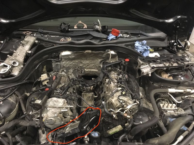

Tuli hommattua tuossa tammikuussa W212 koppanen E350 7-lovisella tomaatilla -09 ja kilsoja nyt 220tkm.
Nyt autossa on öljyvuoto ja lisäksi kuluttaa jäähdytinnestettä. Lueskelin ajan kuluksi tätä palstaa läpi ja näyttäs tuo öljynlauhdutin olevan aika yleinen öljyvuodon aiheuttaja. Oireet ja öljyvuodon kohta on juurikin sama. Oulun MB-osalle soitin osista ja sielä meinasivat että voi vuotaa jostain putkestakin, en muista enää mistä. Kuulemma samasta tulee vuoto esille.
Pienenä lisäyksenä vielä, auton hiukkasuodatin eli DPF? polttaa jatkuvalla syötöllä. Eli melkein joka ajopätkällä puhdistus lähtee käyntiin ja se vaikuttaa myös laatikon toimintaa. (kierrokset nousee ja 2-3 vaihto nykäisee yms.)
Voisiko dpf poltto "vikana" olla tuo läppämoottorin rikkoontuminen?
Auto on nyt siis menossa huoltoon pienemmälle pajalle jossa näitä samoja vikoja on korjailtu aiemminkin. Kysymys kuuluukin että mitä kaikkea sinne kannattaa uusia samalla.
Tiedossa on että ainakin se öljynlauhduttimen oranssi kaksoistiiviste x2, mahdollisesti läppämoottori ja imusarjan punainen iso tiivisterengas joka on koneen päällä näkyvillä.
Onko tästä moottorista mahdollista myös poistaa nuo läpät kokonaan ja jättää myös niitä ohjaava moottori uusimatta?
Mitä muuta pitää ottaa huomioon? :roll:
Vastauksia ootellessa.. [/url]

Itse itselleni vastaten.
Siinä lista mitä tuli hommattua remppaa varten:
Pistän pari kuvaa purkuvaiheesta ja lopuksi kasaus vaiheesta ennenkuin päällimmäisen lauhduttimen ja imusarjan välisen pikkuputken o-rengas antoi periksi.
Auto on on nyt levällään mutta toivon mukaan jo huomena liikenteessä.

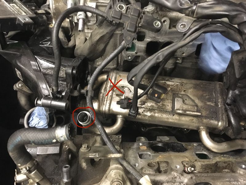

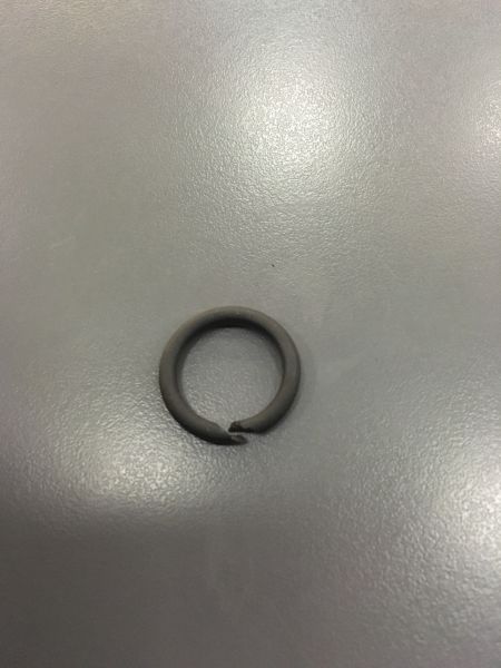

Tässä ympyröity putki josta o-rengas antoi periksi. Rastilla merkkitty hankalin ruuvi koko rempassa.

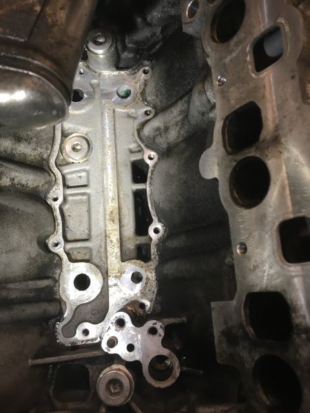

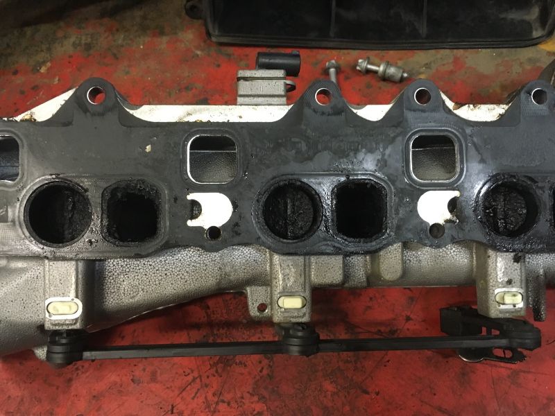

Toinen imusarjoista oli puoliksi tukossa.

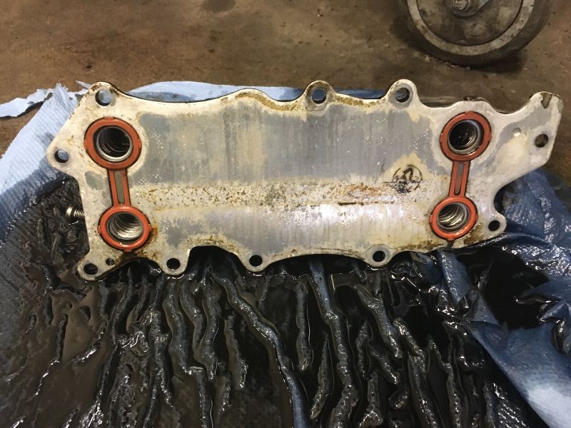

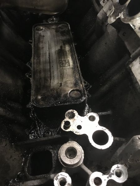

Siinä syypää koko touhuun, eli silmälasi tiivisteen öljypuoli oli täysin lutussa ja jonkun verran kovettunut.
Siinä lauhduttimet purettuna ja putsattuna.

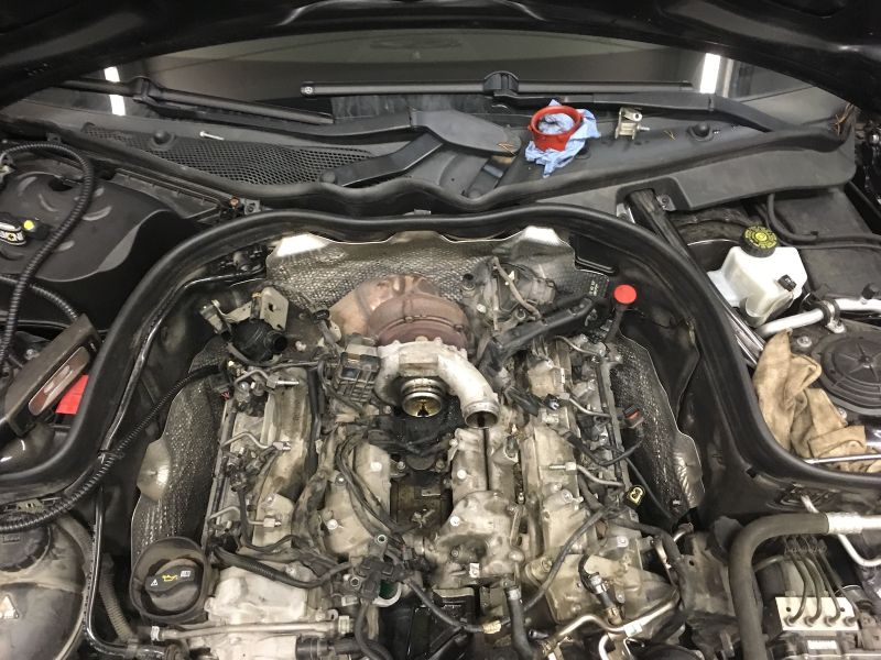

Tämän hetkinen tilanne. Imusarjat pitäisi saada paikalleen ja niiden välissä oleva väliputki. Aika monta osaa pitää saada samaan aikaa hollille.
Oisko jollain vinkkiä onnistuuko tuota koko pakettia kasaamaan ensin pöydällä ja tiputtamaan paikalleen? Tuo ympyröity kokonaisuus haittaa jonkunverran imusarjojen paikalleen laittoa...
