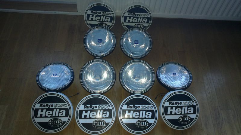

Näkisköhän näillä talvella jottai muutakin kun auraustolpat? Sisään tulee 55w xenonit noihin pitkiin.
Kaukovaloissa ref 37,5 ja nuo kaksi sumariakin löytyy tosiaan. Hyllyssä olis vielä 175mm ref.25 lisärit sekä yhdet neliskanttiset :D

Eiköhän se kuus valoa "nokalla" jossa lukee hella rallye 3000 riitä herättämään kissalan poikien huomion vaikkei päällä oliskaan :lol:
teet pitkille hämäysvaihtokatkaisijan, josta mukamas voi valita kummat pitkät palaa, sitte toinen kytkin piiloon, mistä syttyy kaikki :twisted:

Ei ole vaikea homma mahduttaa 6 lamppua keulaan. 2 kpl alas ja 4 kpl puskurin päälle.
Maskiin 2kpl, ihan kiinni toisiinsa. Puskurin päälle 3 lampun valotelineellä, vain 2kpl ja puskurin alareunoihin 2kpl.

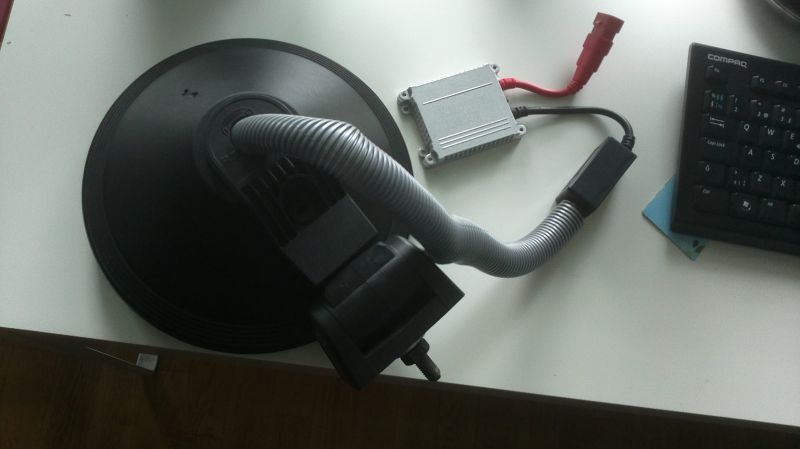

Tältä muuten näyttää tämä tänhetkinen suunnitelma, eli johdot haitariputken sisässä säänsuojassa. Ballastin paikka tulee maskin sisään, lattarautatelineeseen.
On muuten ärsyttävää tuo hellalaisten kopan muoto, kun aina saa porata.. :cry:
EDIT: Kertokaas viisaammat, mikä tuon muovisen ja metallisen kiinnitysjalan ero on? Kuvassa oleva kiinnitysjalka on kyllä uskottavaa tekoa, mutta tulee 3 senttiä liian ylös aiotusta, kun taas metallisilla kiinnikkeillä toisesta sarjasta saisin juuri sopivalle korkeudelle.
