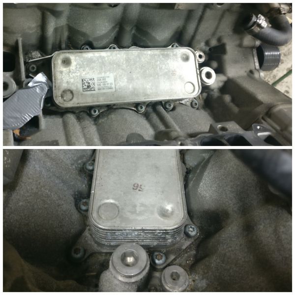

Itsellä imusarjat nyt pöydällä ja menossa pesuun. Millä nuo läpät saa tuolta irti? Sahaamalla akselin poikki? Onko kukaan tehnyt kierteitä ja pultilla umpeen reiät? Oliko tuonne hyvä vaihtaa silmälasitiivisteiden lisäksi vielä joku tulppa tms mikä on lauhduttimen alla? Pitäisi tänään KL:sta hakea tarvittavat tiivisteet.

Juu peltisaksilla leikkelin läpät akselista irti. Akseleilla on muoviholkit lukitteina, joissa on pienet nystyrät. Kaksi lähti hienosti irti, muista jäi nystyrät pihteihin. Loput piti porata irti, 300tkm tehnyt tehtävän muoville. Nyt kuitenkin läpät poistettu :D Eilen irroittelin vielä lauhduttimen ja sen alla oli taivaallinen määrä öljyä. Bräkiksellä putsailin paikkoja. Millä olette suojanneet öljy ja vesi kanavat puhdistuksen ajaksi? Tänään saa vielä puhdistella lisää kun sitä töhnää on aivan kauheasti. Uudet tiivisteet menee vissiin vaan painamalla paikoilleen, ei tarvi laittaa mitään rasvaa väliin :roll:

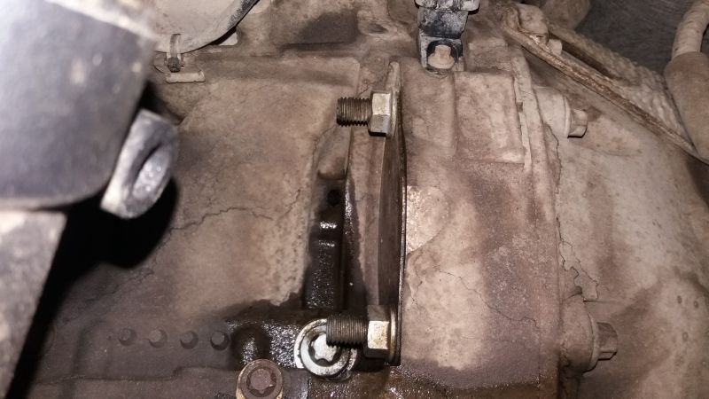

Moro, onkohan tuo reikä nyt sitten se juorureikä. Öljyä siitä tulee ainakin tulée riittävästi.
Reikä on 8mm ja kuskinpuolella lohkon takaosassa. Pari kuvaa.
Koitin kuvata kansien välistä sellasella usb-endoskoopilla enkä löytänyt mitään sellaista mikä selittäisi öljymäärän mikä tosta mustasta aukosta tulee. Mustaa öljyistä mönjää siel oli kyllä mutta en löytänyt mitään juoksevaa öljyä. Vuotava öljy on ihan puhdasta, niinkuin moottoriöljykin.
Vuoto muuten alkoi kun vianoon vaihettiin kaikki nesteet merkkiliikkeessä.

Mulla alkoi kans vuotamaan öljyä kun vaihdettiin uudet ölpät koneeseen. Juorureikä on edessä sekä takana. Sontaa on varmaan sen verran, että tulvii jossain kohtaa yli kun reikä ei vedä kunnolla. Löpösuodattimen kun otat irti, niin näkee lauhduttimen, näin ainakin eemelissä.

Marsudes
Viestit: 5
Liittynyt: 09.10.2017 22:35
Paikkakunta: Parkano
Viesti Kirjoittaja Marsudes »
Merkkiliikkeeseen kun soittelin ja laitoin tutulle huoltopuolen kaverille kuvia niin sanoi et toi on juurikin se juorureikä, weep hole, viemäri tai miksi sitä kukakin haluaa kutsua. Ja on koneen takaosassa. Tämä merkkiliikkeen kertomaa.
Ja sama ohje tuli et ota löpösuodatin irti et näkee sen lauhuttimen, myös imuputki neuvottiin tutkimaan tarkin ja joku huohottimen venttiili myös. Putki ja huohotin oli kunnossa :evil:
Tutkimukset jatkuu kunhan pääsen johonkin talliin säältä suojaan.

Onko kuinka monella haljennut lauhdutin, jonka takia on ruvennut vuotamaan? Itsellä vaihdettu silmälasitiivisteet lauhduttimeen, mutta itse lauhdutinta en vaihtanut. Kävin vain eilen korjaamolla, jossa huolletaan mersuja. Siellä sanottiin, että kolme viimeisintä kurahaaraa joissa tiivisteet olleet hyvät, mutta lauhdutin halki. Mietin tässä että pitääkö tuo nyt purkaa kolmannen kerran, alkaa vähän vastustamaan liikaa :lol:
