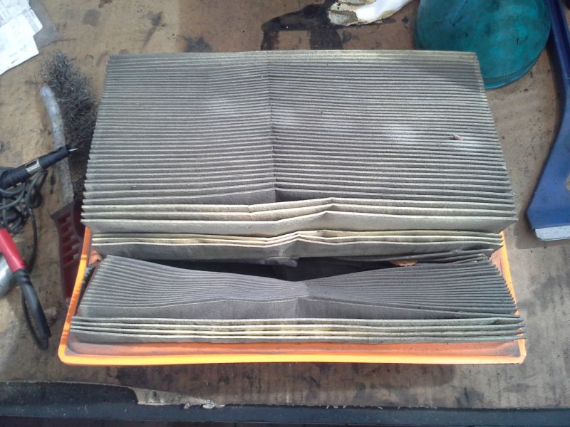

dealer kirjoitti:Kuva
tiileri kirjoitti:mikäli suodattimella ajetaan pitkään ja se tukkeutuu imuilma vetää sen pois paikaltaan ja moottori saa suodattamatonta ilmaa
niin ja jo kertaalleen suodatetun pölyn.
Viestit: 29857

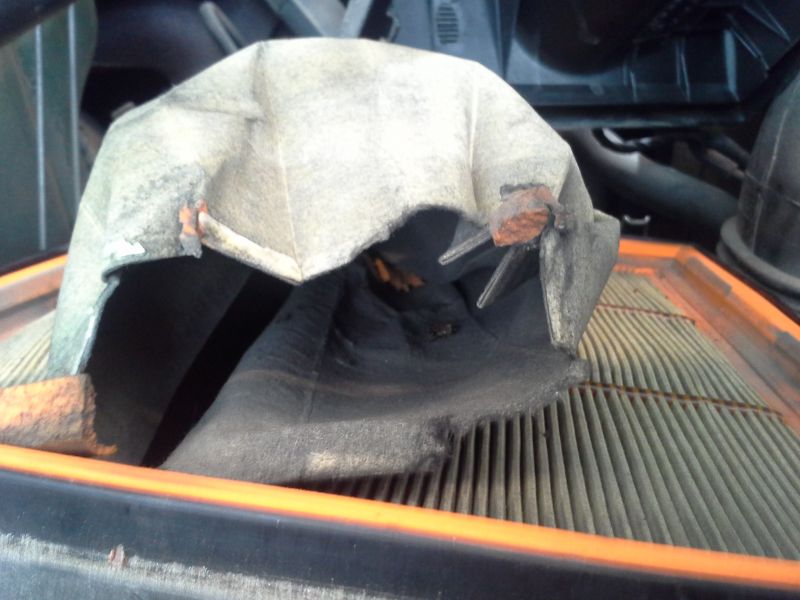

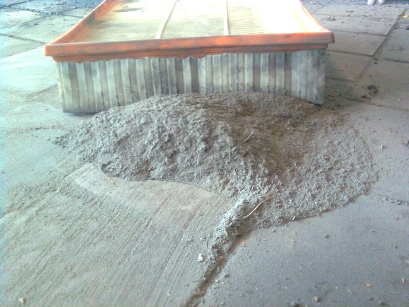

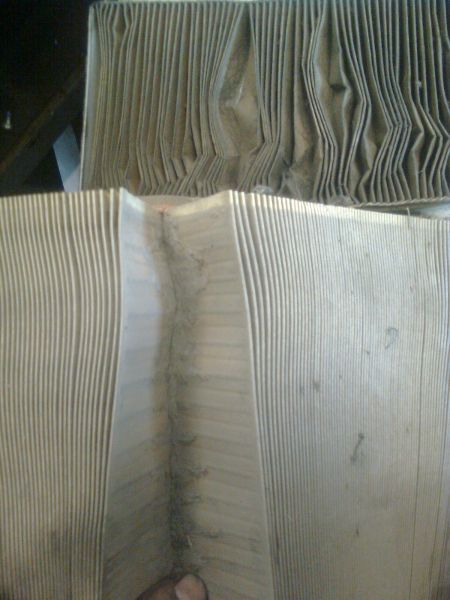

Tässäpä erään kymmenen vuotta vanhan mersun moottorin ilmansuodatin ja raitisilmasuodatin.
Auto ei tullut huoltoon vaan katsastustarkistukseen, huomasin ajaessani että sisälle ei tule yhtään, ei siis yhtään, ilmaa puhaltimella vaan isommalle laittaessa vain ääni kovenee.
Katsoin "raikkarin" kuntoa, ja kyllähän se umpitukossa oli.
Tuli sitten mieleen tarkistaa myös moottorin ilmansuodatin ennen pakokaasutestiä ja ehkä oli hyvä niin...
Tässä molemmat suodattimet:

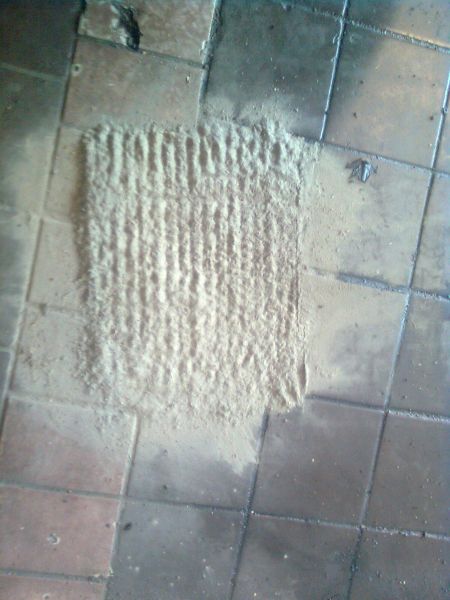

Moottorin suodattimesta valahti sitä irrottaessa pari kourallista hiekkaa suodatinkoteloon.
Kokeilin tipauttaa sen lattialle noin metrin korkeudelta:
:arrow:
:arrow:
:arrow:
Sissos :shock:

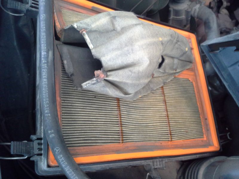

Viestit: 29857

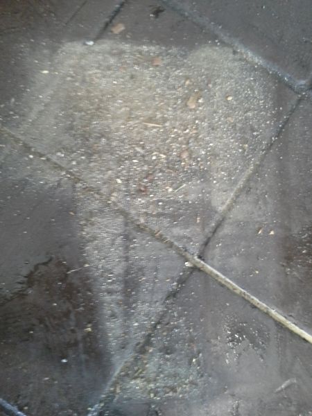

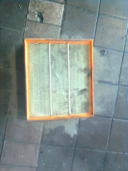

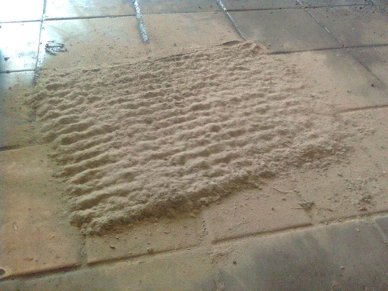

Eräs nelisatanen ässä käväisi huollossa, pikapikaa moottoriöljyt (10 litraa :happy:) ja polttoainesuodatin.
"Onkos ilmanputsarit millon vaihettu ?"
"Sinähän ne toissakesänä vaihtelit isommassa huollossa"
"Jaajaa, paljokos sulla tulee kilometrejä vuoteen ?"
"Oiiisko ... kuutisenkymmentätuhatta..."
"Selevä, vilkastaan miltä ilmanputsarit näyttää"
Ja siltähän ne näytti:

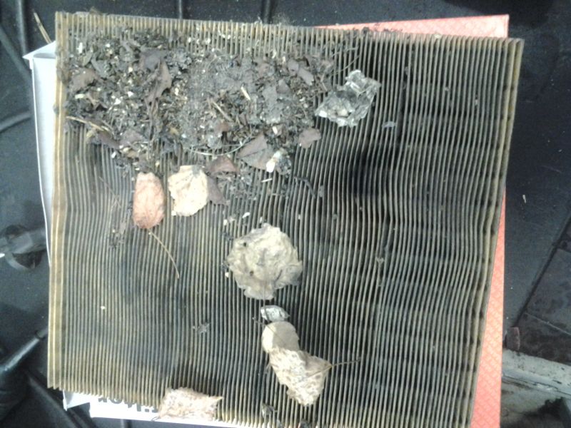

Viestit: 29857

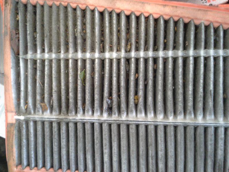

W211 OM642, suodattimilla (toinen kuvassa) ajettu hieman yli 20tkm / 10 kuukautta. Ei ole liioittelua vaihtaa näihin ilmansuodattimet vähintään kerran vuodessa, ja useammin jos kilometrejä tulee paljon.
Sitten tämä "joskus vejot hukasa" - W202 cdi :happy:
Ilmamassamittari oli likaantunut, miksikähän...
