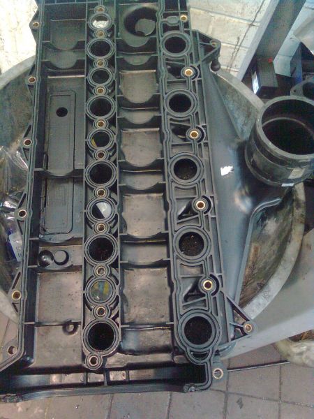

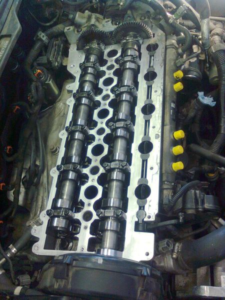

Volvon imusarjaläpistä pari kuvaa.
Vuosimallia en muista mutta olisiko V70 II ja kone on 2,4D.
Imusarja ja venakoppa samaa pakettia, läppäsarja (uusi) näkyy ylemmässä kuvassa paikallaan ja käyttölaite siinä koneen edessä.
Suuttimet pitää irrottaa läppäremontissa, kaikki on ihan mukavasti esillä ja tehtävissä mutta aikaahan tuossa menee.
Läppiä ei kuulemma voi jättää pois, tunnistaa jostain sen ja menee vikatilaan.
Moottorikuvan takaoikealla kaasuläppäkotelo joka hajoaa 250tkm paikkeilla, tuli uusi tähänkin koska siitä oli pysyvä vikakoodi.
