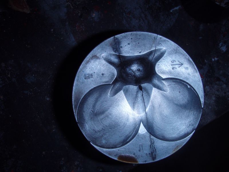

Viime kesän harrasteautoni oli 123 200D jolla ajettu 485000 km. Moottoriin oli tehty kerran täysremontti jakoketjun katkeamisen vuoksi ja nykyisellä omistajalla tuli tämännäköinen ongelma:
userpix/11636_P1011188_1.jpg
Eräästä Lang-123:sta oli historiaa tiedossa pitemmältä ajalta, toiselle miljoonalle päästiin kolmannella moottorilla joista alkuperäisen lisäksi yksi tehdasuusi ja kertaalleen sille täysremontti.
En omien kokemusteni ja tietojeni perusteella kehuisi OM615-617-moottoreita kestävämmiksi kuin OM601-603 vaikka mainioita koneita ovatkin :wink:

Viestit: 29767
kardaani kirjoitti:Ketäköhän tässä pitäisi sitten uskoa W123:sen tapauksessa? Meillä on varmaan joku sitten käynyt tekemässä salaa moottoriremontin meidän pihalla OM617 -koneisiin, kun itse ei ole tarvinnut. ...
Omalla ajettu n. 480 tkm, mutta ilmeisesti kone kuluu tässä muutaman kymppitonnin kuluessa täysin väljäksi, jos näitä forumin puheita uskoo.
Ykkösen mäntä halkeaa noin viidentuhannen kilometrin päästä, tästä on todistetusti käyttäjän kokemusta joten siihen voit varautua.
Laita samalla kaikki sisuskalut uusiksi niin pääset toisen mokoman :wink:
