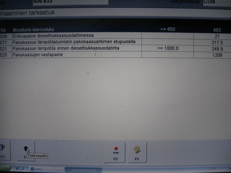

kumipää kirjoitti:Kylymällä koneella tulee aina enemmän soppaa.
katoppa lämpimänä.
Ja kurkkaa samalla täyttöaste, tuossa se ei näy.
täyttö aste oli +90%

Wanharouvva on nyt muutto rahti hommien jälkee oikeestaa levänny. Mut kattelimpa et ei nuo Ituhippi pömpelit paljoo Doizlandiasta maksa. Pömpelihän saattaa kuiteski olla tukos, koska polttoo on paljo sekä föönin akseli on kylmältä puolen sinisenä.

Nonnii lanssi käytetty leimalla päästöt oli 1 polkasulla 0.4
2015 leima 0.2 2014 0.0
S210.226 digilintta
Viestit: 3944
kulutus on kohillaa :shock:
lisää hiukkasloukku faktsaa
