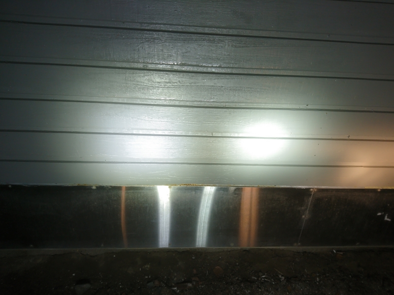

Tulipa heräteostettua yks mokoma, kun Lahessa pistäydyin ja on siinä ainakin ihan järkevän oloinen valokuvio ja jollain lailla kantamaakin. Jos vielä keksii asiallisen tavan laittaa tuon keulalle, niin haen sitten kaverin sille, muussa tapauksessa siitä tulee tuulastusvalo :wink:

Millaisia toteutuksia porukalla lisäpakkivaloista? Sedan-peräseen autoon ois tarkotus askarrella yks tai kaks pientä tuikkua pakitusta helpottamaan pimeässä. Työ kuitenkin 100% pimeällä tapahtuvaa, ja välillä joutuu peruttamaan useamman kymmenen metriä, satojakin, pimeitä kapeita teitä.

Ton tapaisia olen ripotellut autoihin puskurin alle, niin pieni virrankulutus että voi ryöstää virrat pakkivalolta suoraan ja tuollaisella jo jotain näkeekin..

Mää laitoin joku vuos takaperin lavadatsunin puskurin alle noita yhden ledin kymmenwattisia parin. Puuilosta. Voi tuo Lerssisen linkittämä olla parempi. Kyllähän niillä jotain näki, mutta ei oikein kunnolla ja kuviokin oli hiukan kapea siihen käyttöön. Viime syksynä kun niistä toinen pimeni, korvasin ne näillä:
http://www.valostore.fi/tuote/led_tyova ... 10w_levea/
On vähän isommat, mutta valoa lähtee jo mukavammin ja laajemmalla keilalla.

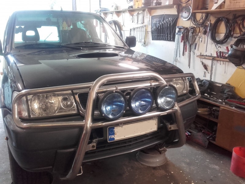

Radiomies kun ei ledivaloja ajovaloihin voi laittaa eikä senoneita nii ostin kärkkäisen poistokorista kolmannen bossilaisen ku sattu viimeinen olemaan just samaa sarjaa :shock:
Ei vaan oo pätkääkään rebeli olo nyt kun tuo on laillista :supersad:
Onneksi on ees 100w polttimot niin ei varikset naura..

Kolme keulaan ja yksi "työvalo" katolle :boing_boing:

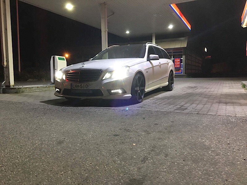

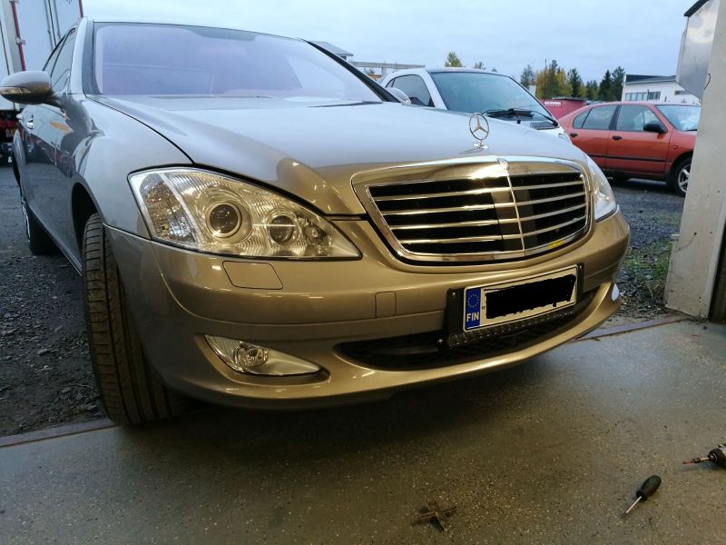

Tenavan maskiin noita nyt meni pari. Kiinanpaskalle tavalliseen tapaan ovat mitä sattuu milloinkin tulemaan, valokuvio ja värilämpötila näidenkin kesken eri. :roll:
Ja vähän kauempaa:
Kuten arvata saattaa, hajavaloa on melkosen reippaasti, kun kaikki valo ei tule emittereiltä heijastimen kautta. Pientareilla metikkö valaistuu latvoja myöten. Kyllähän niissä sinänsä kantavuutta on ja valoa lähtee selvästi vakiotuikkuja enemmän, mutta vielä on päättämättä näkeekö näillä nyt sitten varsinaisesti sen paremmin. Silmät ainakin väsyy pikatahtia eikä valon väri erityisemmin miellytä. Sitähän mää oon enempi ollu mieltä, että halogeeni on "the way to go"... No ans ny kattoo kun kerran käy vähän pitemmän sivun laskemassa; jos koko matkan Manchesteriin jaksaa näitä katella, niin ehkä ne on ihan ok sitten, muussa tapauksessa varmaan joutaa raksia hitoille tuosta. Laittaa sitten vaikka taas satawattiset H4:t kehiin.

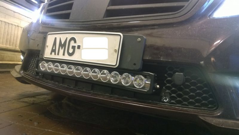

Seon tietotoimiston kertomaa meidän alueelta. Ovat kuulemma veronmaksajien rahoja hyödyntäneet kahden partion jalkauttamiseksi ratsaamaan lisävaloja. Varsinkin nämä ledbarit ovat olleet syynissä. Sakkoja ovat jaelleet kun valot eivät ole täyttäneet määräyksiä. Mene ja tiedä, mutta voihan tuo pitää paikkansa.
Meidän talousalueella kun saa komian leveen pötkylän vaikka tuosta maatalouskaupasta mukaan.
Itse olen miettinyt, kuten monena muunakin vuonna aikaisemmin lisävaloja. Katseet ovat kääntyneet tähän: https://www.erikoistekniikka.fi/ajoneuv ... 010130415/ Töihin on pariin autoon tämmöset ilmestyneet ja eivät ole ainakaan omistajat haukkuneet. Mallikuvassa tuo olisi sopivasti vielä maskissa kilven alla. En sitten tiedä tuleeko valo liian alas tuossa asennuksessa. Pikkusen polttelis, mutta antaa himon yltyä.
Asemalle oli ilmestynyt tämmönen yhteen autoon: https://www.ikh.fi/fi/kaukovalo-led-540 ... de-st86202
Omaan makuun vähän ristiriitainen valo. Keulan edessä on valkoinen läntti, joka ottaa silmään. Keskellä ei juurikaan valoa. Kaukana sitten kohtalaisen leveä alue missä valoa olisi jakaa vaikka tuohon keskialueelle. Kallishan tuo ei ole. Kokonsa puolesta näppärä asentaa mutta valokeila jätti toivomisen varaa. Toki hintakaan ei nyt ihan älytön ole.

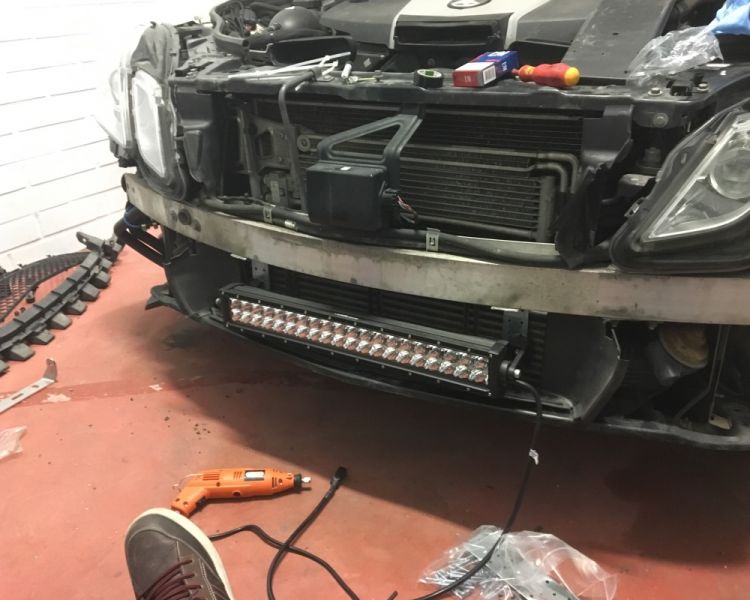

Yleensä ottaen ledbareista; hajavalo saadaan pois sillä että valo tuodaan heijastimen kautta.
Tällainen on asiallisen näköinen asennus, mutta valoa on sitten siinä lähellä todella paljon. Sehän ei haittaa, ellei se haittaa :D mutta itse en tykkää yhtään. Erityisesti lumella hankalaa. Katolla saattaisi toimia paljon paremmin.

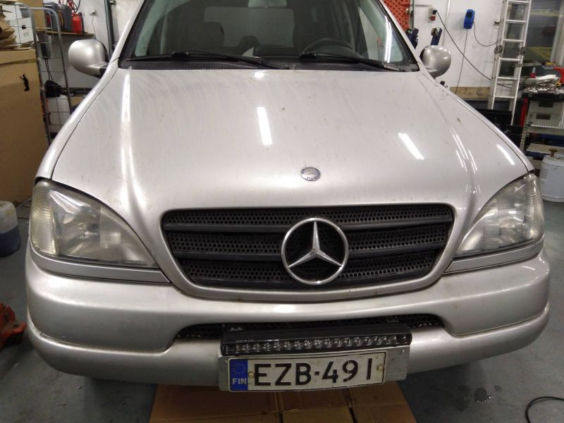

Näköjään juuri sama kuin tuo josta edellä
pappi kirjoitti:Asemalle oli ilmestynyt tämmönen yhteen autoon: https://www.ikh.fi/fi/kaukovalo-led-540 ... de-st86202
mutta ML:n keulalla pitempi versio.
Noissa valo tulee heijastimen kautta.

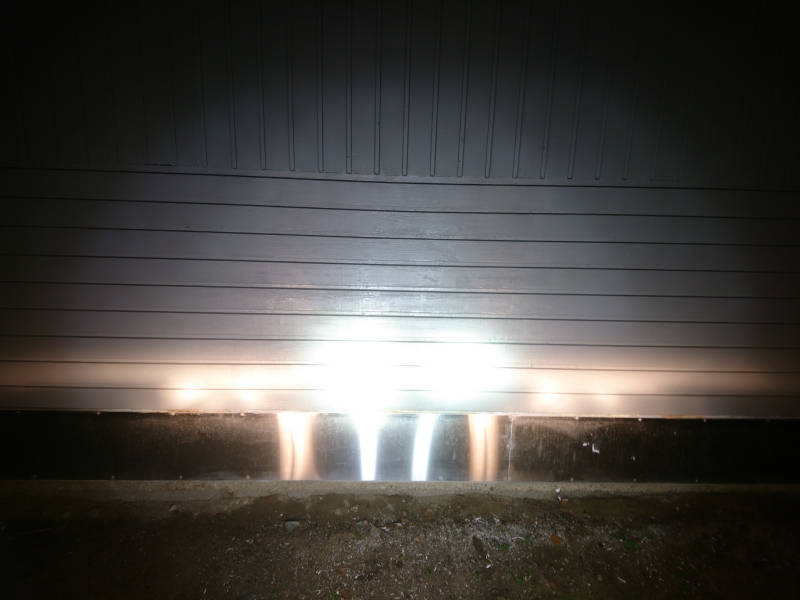

Pari näitä https://www.ikh.fi/fi/kaukovalo-led-540 ... de-st86202 tällä hetkellä joutilaana, kokeilin iltasella toista pimeässä suoraan akusta ihan mielenkiinnosta millainen valokuvio, pari oli erään auton keulilla alkusyksystä mutta kahden valon kanssa ei niin tule ajateltua valokuvion muotoa.
Näköjään pyöreä tasainen hyvin vähällä hajavalolla. Jos laittaisi 203 katolle telineen ja siihen nuo kiinni...jos jostain saa vihtiä, yhdet ihan OK ledbarit kun on jo keulassa :wink:
