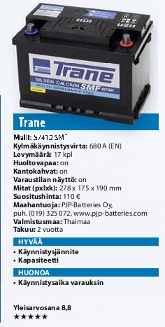

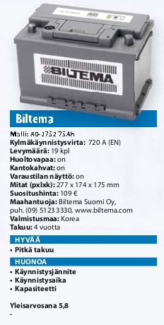

Parhaimmat akut joita taloudessa on ollu on vanhat bilteman perusakut. Traktorissa on 100 ampeerin biltema palvellut varmaan 10 vuotta, on jäätynyt monta kertaa ja silti ei virta lopu.
Yhtä hyviksi olen todennut vanhat Boschin akut, nekin kestää kiehuttamista ja jäätymistä, eikä silti petä koskaan :D
Exidet ja hankookit tulee heitettyä suoraan mäelle kunnei ne tunnu toimivan kuin hetken aikaa ja sitten on joku oikkarissa niin tyhjää itsensä, hyvinhän niistä virtaa lähtee kylmänään mutta mun mielestä toimintavarmuus on akussa pää-asia :D
Tällä hetkellä ajo-autoissa on 2 bilteman akkua, 1 trane ja 1 bosch, ei huonoa sanottavaa vielä mistään niistä. Minkäs hintainen akku tuo Trane on? jos kyseessä on joku halpa-akku niin voisi olla ihan hyvä ostos, kestävyys kun vielä tulee testattua :wink:
Viestit: 10885
jolle kirjoitti:Parhaimmat akut joita taloudessa on ollu on vanhat bilteman perusakut. Traktorissa on 100 ampeerin biltema palvellut varmaan 10 vuotta, on jäätynyt monta kertaa ja silti ei virta lopu.
Ei nuo testeissä oikein menesty... :cry:
Kaippa näissäkin laatu heittelee laidasta laitaan.
Trane oli sitten aivan muuta... :)
