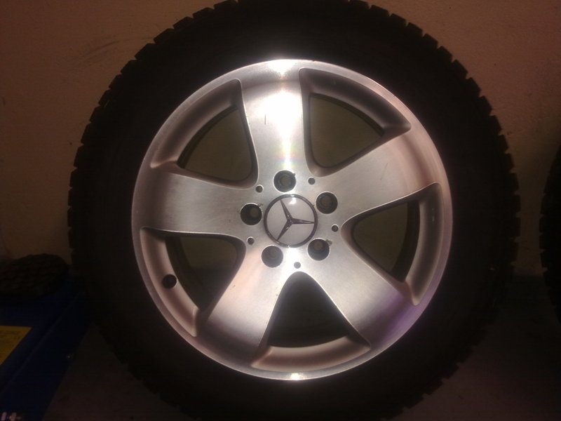

Poikkeaako W210 mallin ja W211 mallin alkuperäiset alumiinivanteet toisistaan rakenteellisesti muutenkin kuin offsetin suhteen?

Viesti Kirjoittaja xin811 »
w211 on 14mm pyöränpultit
W211 perusvanteet mahtuu isompien jarrujen kanssa esim w124 300-24 alle toisin kuin w210 perusvanteet.
w211 pultit ja kartio on eri eli m14
211 vanteet on kenttätesteissä kyllä pysyny 12mm ruuveilla, vaikka pallon sädekin on hieman erikokoinen. :wink:
Easy Rider kirjoitti:211 vanteet on kenttätesteissä kyllä pysyny 12mm ruuveilla, vaikka pallon sädekin on hieman erikokoinen. :wink:
ja siihen löytyy muutospulttejakin ihan kaupallisesti. ts m12 kierre jossa r14 kanta.

xin811 kirjoitti:w211 on 14mm pyöränpultit
Eli ilmeisesti w211:sta aluvanteissa pultin reikä on syvempi kuin Väykyn vanteissa, kun Väykyn aluvannepulttihan on jotain 50mm pitkä kierreosaltaan? Onko tuo 14mm riittävän pitkä pultti w210:iin, eli meneekö riittävästi kierteelle napaan?

siis on kyse halkaisijasta.
w210=12mm
w211=14mm

No mikä sitten on sopiva pituus pultille, kun laitetaan w211:en alkuperäiset aluvanteet w210:n alle?

Väsynyt Mies kirjoitti:No mikä sitten on sopiva pituus pultille, kun laitetaan w211:en alkuperäiset aluvanteet w210:n alle?
Silleen ettei ota takana kiinni käsijarrukilkkeisiin.Olikohan vapaata tilaa jotain 22mm.?

kilander kirjoitti:
Joo se on toki huomioitava, ettei ota kiinni käsijarruun. Mutta sitä juuri mietin, että paljon tuota pulttia uskaltaa lyhentää, että ei mene liian lyhyeksi. Toleranssit ei ole kovin kummoiset, koska käsijarrun osat ovat aika lähellä napaa ja mittaaminen on hankalaa.

Viestit: 3839
Riippuu varmaan vanteesta, mutta minulla on ollut samat alkuperäistyyliset vanteet sekä W210:ssä että W211:ssä. Molemmissa on kierteen pituus ollut 22mm, siis tarkalleen kierteen mitta. Sitten tulee muutama milli suoraa osuutta ja sitten alkaa pallo leventymään.
40mm on mersun yleisin pultin varren pituus päästä kartion alalaitaan. ja 20mm peltivanteille.

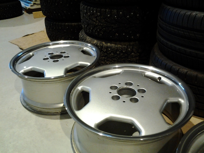

vanteista tais olla aikasemmin kuva jossain, mutta nyt ne on vihdoin kunnostettu ja alla. kuvissa vielä ihan luomuna, mutta takana olis hyvä saada pyörää 30-40mm ulommas, eteen istuu jokseenki ok. specsit on 7.5x17 et37 195 ja 205 /40.
joo spaceria vaatii sen 30mm

Meissenkeri kirjoitti:
OK. Eli, pallon juuresta pultin kärkeen mitta voi varmasti olla jotain 25mm ja silloin pultti ei varmasti ole liian lyhyt. Enkä myöskään usko, että se ottaa käsijarruosiin kiinni, toki se pitää varmistaa.

Viestit: 3839
Kyllä. Pultin pituus pallon juuresta on hyvinkin tarkasti 25 mm ja kierteen tarkka pituus 22 mm.
Alla kuva vanteesta jotka ovat olleet tuon mittaisella pultilla kiinni sekä W211 että W210 ja tarkastin vanteen, se on alkuperäinen W211. Tartuntapituutta pultille jää reilusti, eikä ota kiinni jarruihin.
Meissenkeri kirjoitti: Riippuu varmaan vanteesta, mutta minulla on ollut samat alkuperäistyyliset vanteet sekä W210:ssä että W211:ssä. Molemmissa on kierteen pituus ollut 22mm, siis tarkalleen kierteen mitta. Sitten tulee muutama milli suoraa osuutta ja sitten alkaa pallo leventymään.
No nuohan on juur samanlaiset vanteet kuin minullakin. Tänään pitää laittaa töissä sorvi laulamaan ja pätkiä pulteista turhat pois. Kiitokset avusta Meissenkerille.

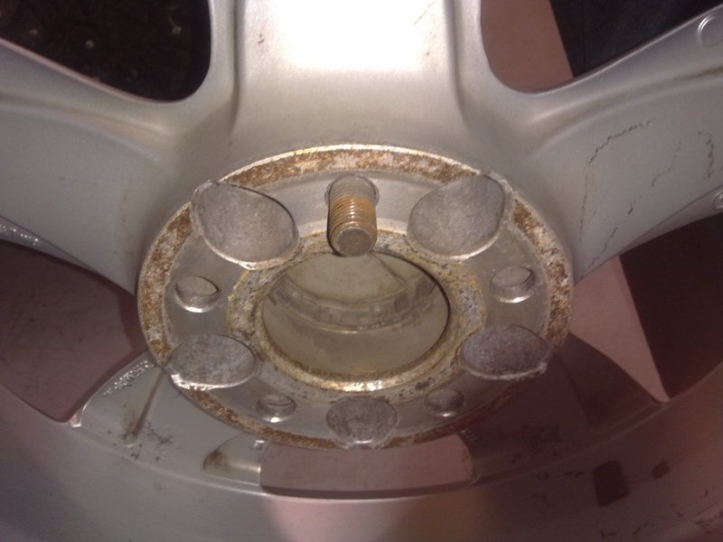

Vaihdoin w210:n peltivanteet alumiinisiin. Myyjä sanoi, että peltivanteiden pultit sopivat näihinkin, mutta mitenkäs on asian laita todellisuudessa? Mielestäni jäivät aika lyhyiksi, kun ns. tartuntapintaa jäi vain sentin verran? Toinen on sitten tuo pultin kartion oikea kulma, mistä sen tietää, että on oikea? Onko viisainta vain hakea rengasliikkeestä oikea pulttisarja aluvanteille?
Ei sovi!! Peltivanteen pultit on ihan liian lyhyet, lisäksi kartio on erilainen. Vanteen ja navan välissä on jarrulevykin eli pultin pitää tulla ainakin 15mm vanteesta ulos.
