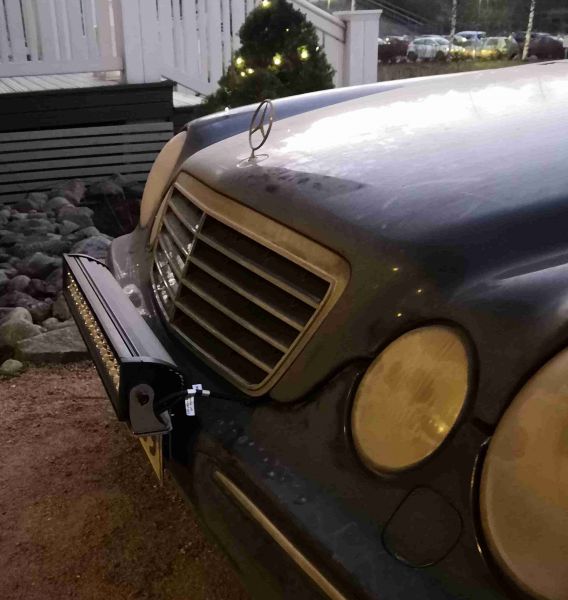

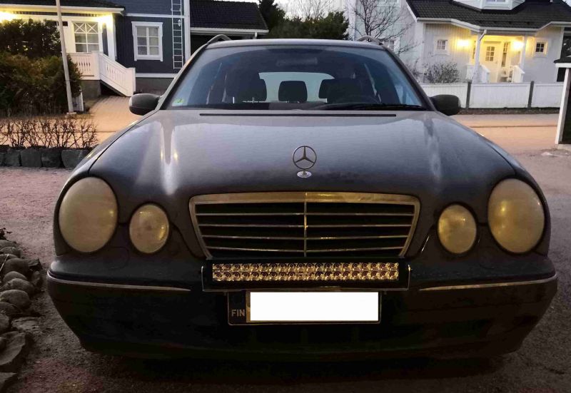

dealer kirjoitti:Genesis on kiinnostava malli. Vertailun jälkeen on tullut tarjolle myös koossa 800.
Ei ole ollenkaan työvalon vikaa jos kuviin on uskominen.
Kasisatasen voi suunnata ajatellen pelkästään sitä mihin valo näyttää siellä mihin valoa kaivataan. Ei tule silti liikaa valoa lähelle.
Laitetaanpa kuvat tähänkin:
Leveän näköinen on tuommoinen ledipötkö. :shock: Missä tuo on kiinni? Pysyykö paikoillaan ilman ylätukia?
Viestit: 29787
Kilpiteline on useilla (ainakin 10) ruuveila kiinni puskurissa, mutta vain muovissa.
Paneeli sitten 4 tuella kiinni telineessä (unohdin leikellä pulttien päät lyhyemmiksi :oops:)
Paneelin alapuolella on kaksi lisätukea puskurin päälle ruuvilla kiinni. Niille olisi toki kiinnitysurat paneelin päälläkin, mutta siitä hankala laittaa mihinkään kiinni.
Ihme kyllä ei näytä tärisevän vaikka painaa yli 5 kiloa.

Onko tuossa kilpitelineen yläpinnan ja paneelin kiinnistyskohtien välissä jotkut "korotuspalat" tai limput, joilla paneelia saadaan nostettua ylemmäs? Vai kuvittelenko vain, että kuvissa näkyy jotain sellaista...
Viestit: 29787
Ei, nuo palikat on paneelin jalkoja. Toisinpäin käännettynä jalat eivät näkyisi rumasti, mutta paneeli tulisi edemmäs.

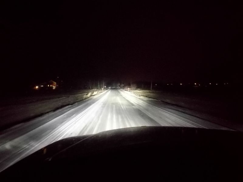

Jussinmäen lisävalovertailun kuvia kun katsoi niin genesis 1300 on minusta jo liian leveä. Ei minun ainakaan tarvi nähdä tien vieressä olevaa peltoa kokonaan. :lol:
Viestit: 29787
Valokuvio on mielestäni kasisatasessa riittävän leveä. Käytännössä penkat on kirkkaasti valaistut jo 30-40 metrin päässä.
Mielenkiintoista nähdä minkä verran sinisen johdon kytkeminen himmentää valoa kun double-up kytkeytyy pois päältä, jos nyt edes saan aikaiseksi väsätä sille katkaisijan.
Vastaavaa valotehoa saa kyllä esim. kolmella xenonilla höystetyllä NBB:llä mutta jos niiden laittomuus pelottaa niin tällainen paneeli on hyvä vaihtoehto. Eihän tämäkään laillinen ole double-upilla mutta tuskinpa sentään siihen hoksaavat puuttua ja katkaisijan kanssa lienee OK.
Valon koko saattaa olla ongelma, ainakin jos miettii ulkonäköä.

Olipa huono kuva, ja otettu vielä vesisateessa.
Näyttää mukavan leveälle eikä tee auton eteen mitään kirkasta häikäisevää aluetta. Pitäskin kokeilla ottaa yöasetuksilla ja paikallaan seisten tuollanen kuva niin voisi näyttää paremmin todellisuuden.

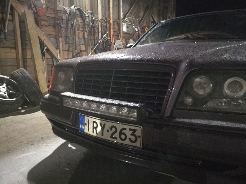

Mou kirjoitti:Pistetääs kuvaa omasta asennuksesta talvikulkineeseen. Motonetissä oli tarjouksessa 15€ tollaset H3 lisäpitkät. Omasta hyllystä sattui löytymään H3 xenon-sarja.
Ja nokkapellin lyä kiinni niin sielä ovat piilossa.
Valokuvio on just sellanen sopiva pistemäinen josta tykkään. En oo vielä luonnossa kokeillut kun ei ole vielä talvikelejä ja tarvetta talviautolle.
Kyllä, nyt on muutama päivä tuolla puikulalla ajeltu ja pitää kyllä kehua hintansa väärtiksi noita tarjous-lisäpitkiä. Hyvin heittää pitkälle valoa ja ei hajoitu. Tosin en tiedä mimmoset on halogen-polttimoilla, mutta noi xenoni-sarjalla on just sopivat.
Enää ärsyttää lähivalojen heikko teho. Suunnitellu olen projektorien asentamista orkkis umpioihin. Toisaalta en viitsisi tuohon uhrata yhtään rahaa enää vaan ajaa läpi talven.
